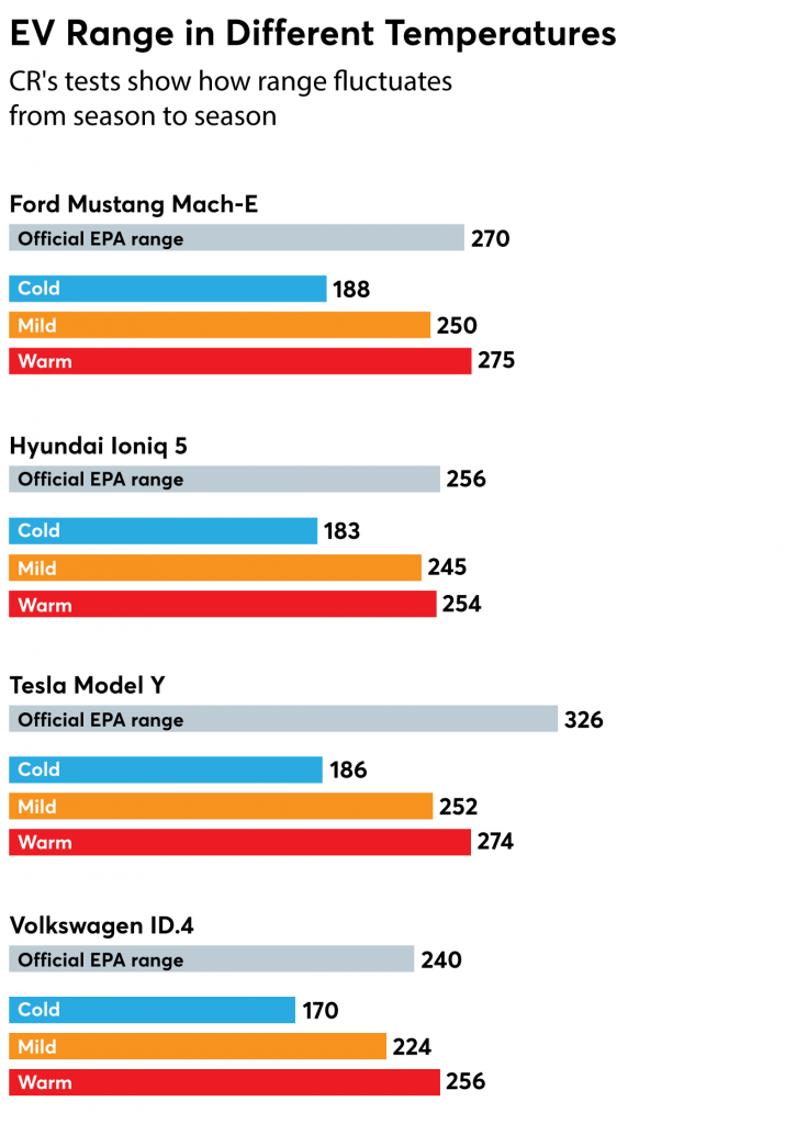

Som på beställning har CR gjort tester:
https://www.consumerreports.org/cars/hy ... 873569949/
Jag skulle säga att Tesla sticker ut.

Men det beror väl på att dom andra inte följt EPA, utan angett en lägre siffra. Blir mycket svårt att jämföra då.

Så din slutsats är att alla andra gör fel när deras uppskattning ligger nära verklig räckvidd i varmt väder? Jag antar att det är ett sätt att se på saken…

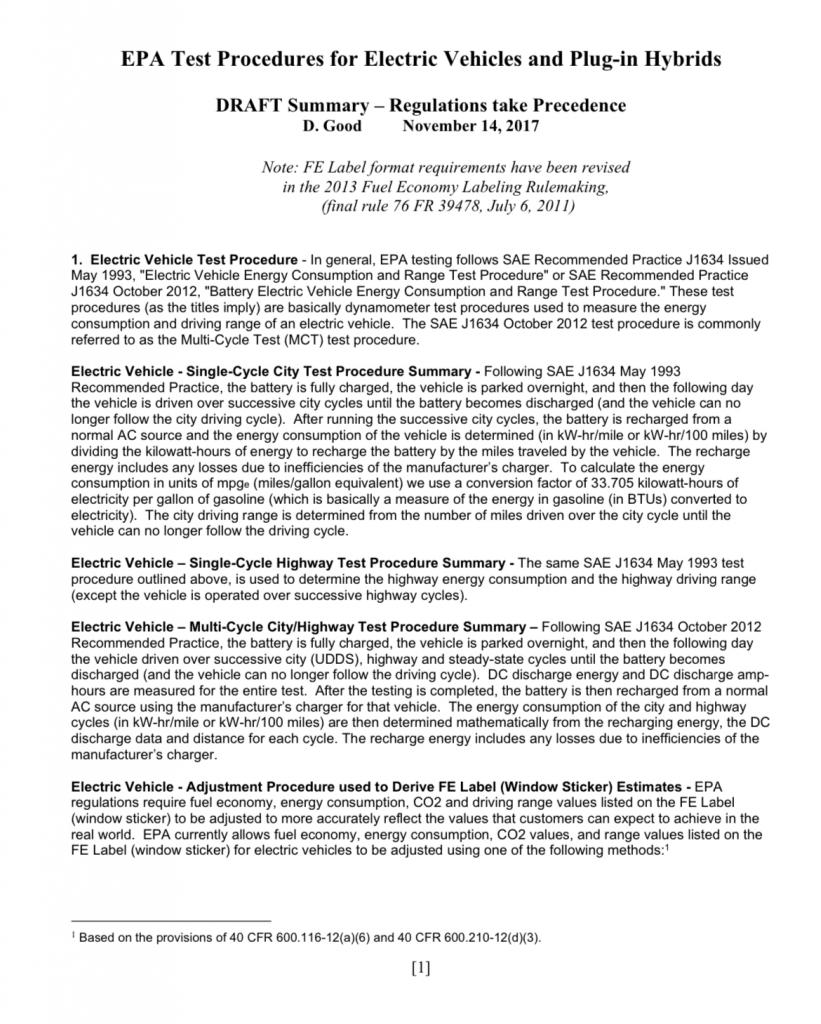

Det är en flopp på dis.epa.gov.
Antagligen har väl jag surfat slut på epa.govs megabyte ;)
Det går inte använda EPAs sökmotor, men såhär står det på PLAID’s EPA-test (har den nedladdad, såklart):
Test results for MY2021 Model S Plaid (21" Wheels). Range determined by using SAE J1634 Multi-cycle test procedure. END-SOC 99287 wh (system gave error limited to 4 digits). MCT dc wh/mi is attached with EPA application.
Från EPA.gov och fueleconomy.gov:
EPA regulations require fuel economy, energy consumption, CO2 and driving range values listed on the FE Label (window sticker) to be adjusted to more accurately reflect the values that customers can expect to achieve in the real world.
https://www.fueleconomy.gov/feg/pdfs/EP ... 4-2017.pdf

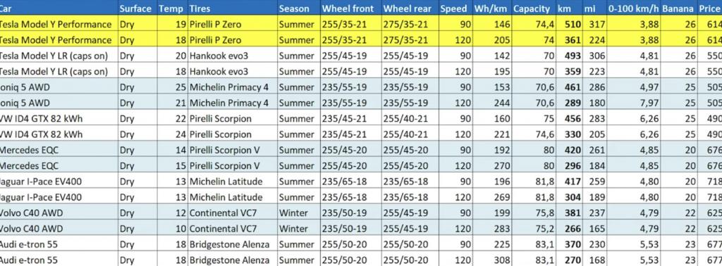

Det är bara det att de flesta andra märken verkar klara sin EPA i 120 km/h som du kan se i tabellen längre upp på den här sidan... gjorde din sänkta m3p det?

Dom andra har inte följt EPA, hittat på en egen godtycklig siffra. Bäst om alla följde EPA istället eller någon annan mer realistisk cykel så skulle det vara lättare att jämföra.
