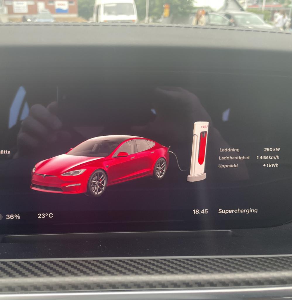

Min har gjort det på hemresa från köp.
Tyvärr hade jag inte fått igång teslalogger då, så….men den höll 250kW till 40% ganska prick om jag minns rätt.
Har ingen bild på prick 40% men 36%:

Vad hade du för laddnivå när du startade den laddningen?

Ser nu att du bara laddat en kWh när fotot tagits. Gör en riktig Supercharger laddning från 10% eller mindre, så får vi se om dom uppdaterat batteriet?

Den laddningen fotade jag bara direkt den kom igång, sedan köp av obligatoriskt kaffe :-)
Kommer såklart ladda med logg framgent.

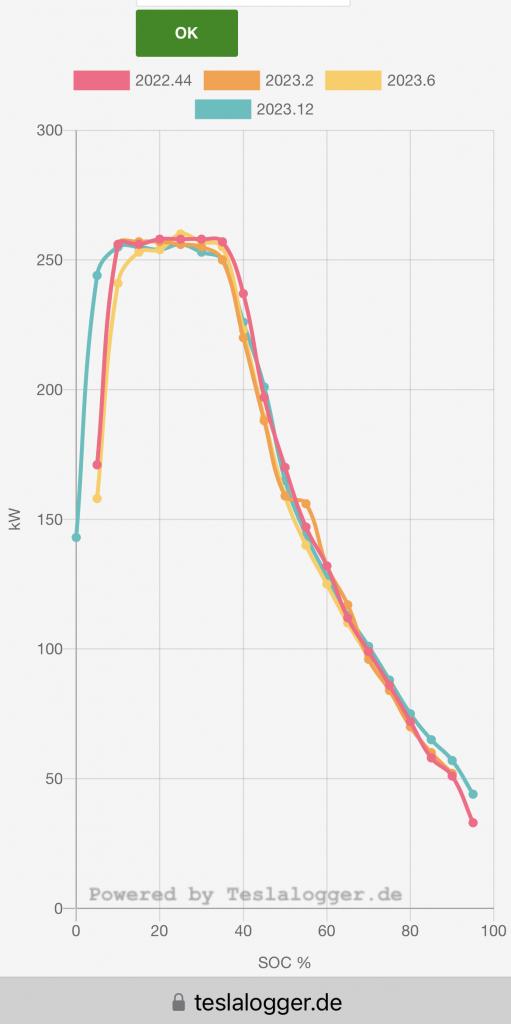

Teslalogger kan visa laddhastighet beroende på firmware också.
Men som jag upplevt det laddar den inte långsammare högre upp om man börjar lägre.
Brukar (brukade) nå ”spec” osvsett var jag börjar ladda med min M3P.
Här data från deras hemsida:

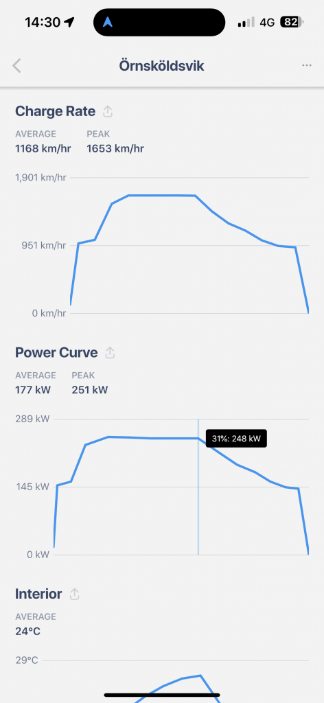

Här kommer en färsk laddning från Ö-vik, 5-61%
