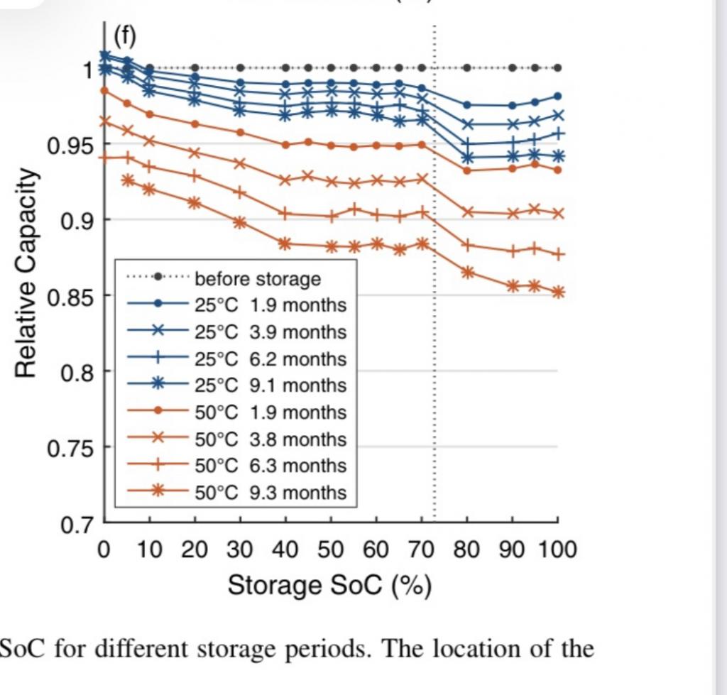

Det är inte märkbart bättre för batteriet att ladda 80%. Det är en grav myt.
Tesla rekommenderar inte 80% för någon bil.
LFP - 100%
Övriga under 90%.
Ska det bli någon märkbar skillnad för batteriets degradering ska du ladda 70% eller lägre som grund och 100% en gång i veckan, inte för batteriet utan för att bilen ska visa rätt räckvidd. Då halverar du ungefär degraderingen.
Det andra alternativet är att alltid ladda till 100%, och acceptera att det ger lite degradering pga calendar aging. Du kanske får 10% efter 4 år.
Som du ser på denna bild så är 80% t.o.m sämre än 100% i vissa tester:
Alla tester visar inte att 80% är sämre än 100% men då är de ofta likvärdiga, eller väldigt nära likvärdiga.

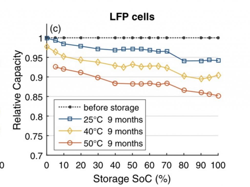

Som här, ungefär likvärdigt.
Bägge bilderna visar det vi redan vet, nämligen att 70% och under halverar degraderingen pga tid. 80% är därför inte ett speciellt bra val för LFP.
Ska du inte alltid ladda 100%, välj 70% eller lägre. 50% är lägsta inställning och 50-70% är bra för batteriet.

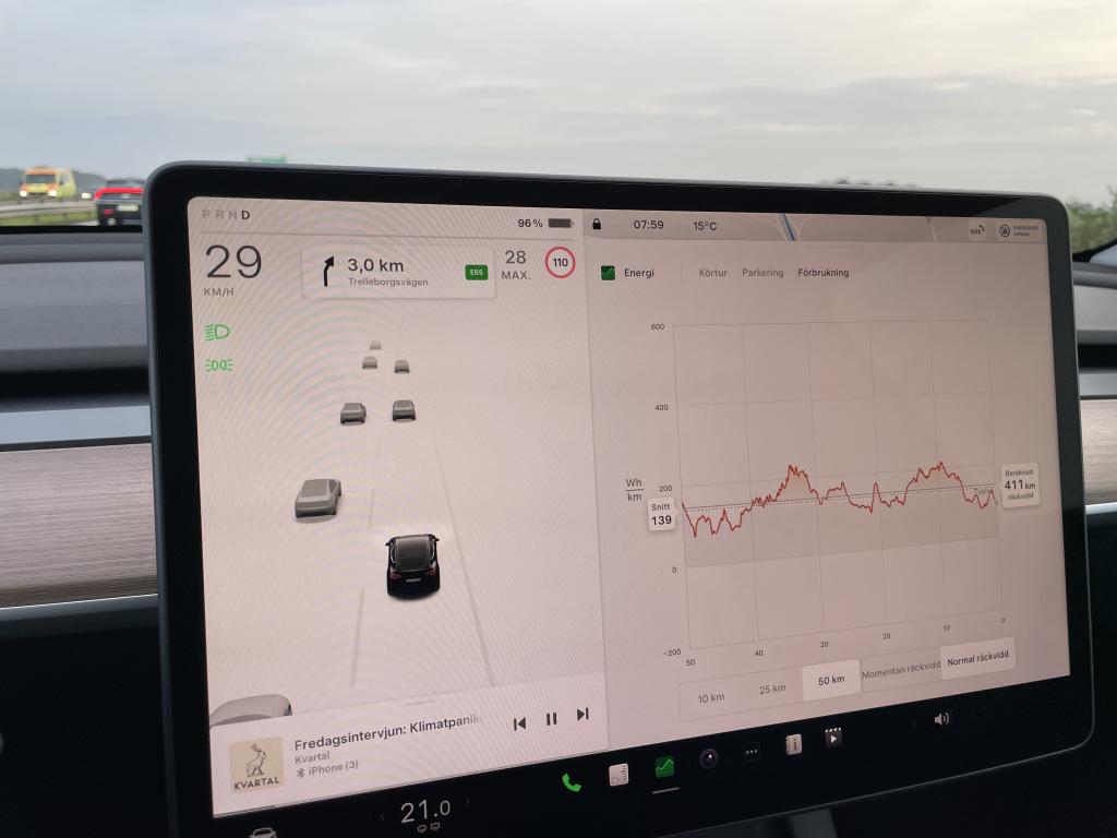

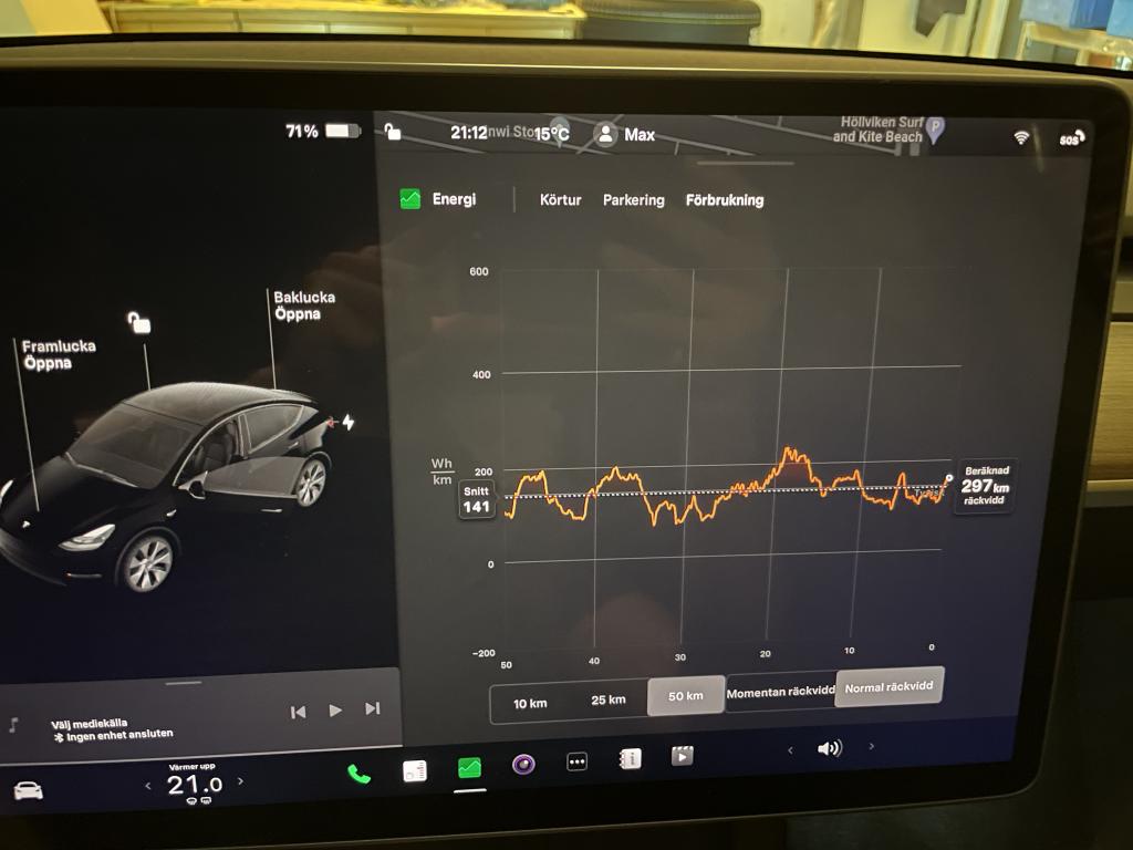

Efter fyra veckor av tesla ägande kan jag säga att det hänger på gasandet ”gäller åtminstone för mig”
Hustrun nyttjar 30% medans jag nyttjar 20% på samma sträcka.
Gissar att det hänger på föraren, kör man hårt blir räckvidden därefter.
Oavsett hårt eller mjukt så är det ett nöje att köra en tesla😁

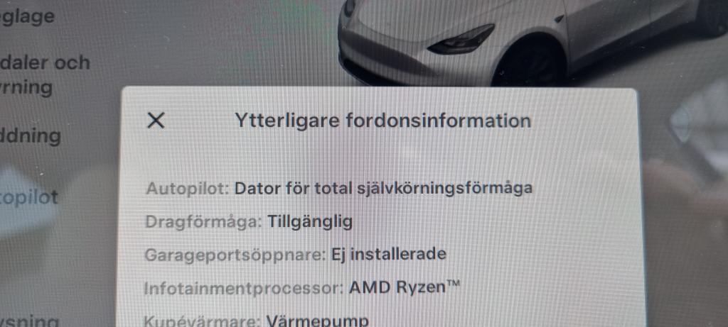

Har alla denna Autopilot version?

Ja, alla Y har det.
Det finns ju olika hårdvaruversioner, HW3 satt på Y i början och nu börjar väl HW4 komma.

Inlägg av maxhallden »
Just nu:
297x141=41877. 41877/0,71 = 58,98 kWh.
Missar jag något i uträkningen?

Inlägg av Nogo »
maxhallden skrev: 10 okt 2023 21:16
Just nu:
Gör det med 100% så får du bättre precision. Jag har 59kWh med betydligt mer mil än din bil samt att bilen är 9,5 månader gammal.
Laddade till 100% inatt för att testa. Direkt på morgonen i garaget fick jag fram typ samma som igår vid 70%.
Men när jag kört en liten bit och batteriet blivit varmt antar jag blev det lite bättre.
411x139/0,96 = 59,5 kW.
Har sett på några ställen att Model Y RWD från Berlin ska ha 55kWh Byd Blade-batteri men i min bil är det ju uppenbarligen mer.
Så jag utgår ifrån att det är 59,5 kW från ny för att hålla koll. Kan ju inte ha sabbat så mycket på 4 veckor.

Inlägg av Nogo »
maxhallden skrev: 11 okt 2023 08:56
Ladda till 100% en gång i veckan och återkom om några veckor. Jag har för mig att jag också hade 59,5kWh när jag tog ut bilen för att sedan gå till över 60kWh.
