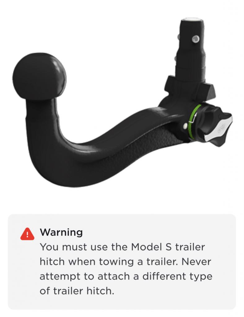

Nu verkar dragkrok finnas igen för nya model S. Intressant!
Någon som vet mer om varför detta nu finns igen?

Peter_D skrev: 12 dec 2023 19:34
https://shop.tesla.com/sv_se/product/mo ... krokspaket

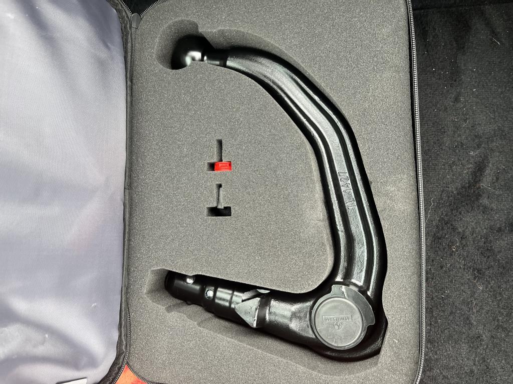

Alla nya Model S kommer med allt för dragkrok förinstallerat. Det enda man behöver är själva kroken, som finns i online shop. Varför? För att folk vill det, antagligen.

Hej, lång tråd, jag kanske byter ämne…mot var tråden tagit vägen. Jag hämtade just ut krok till min nya Model S LR. Men se, kroken passar inte :-(. Har krok på min M3 2021 och den ser EXAKT likadan ut. Dock ser kroken i manualen till S lite annorlunda ut. Har jag fått fel grejor?
Hur kroken ser ut på bild i manual till MS
Nya kroken köpt till Model S men som inte passar
Ja, du har fått fel. Korrekt är som på bilden!
Lonsan
Inlägg: 18
Blev medlem: 29 dec 2020 22:44
Re: Dragkrok till Model S
Inlägg av Lonsan »
Tack :-)
Sanslöst konstigt, kroken jag fått går ju inte ens att beställa separat.
