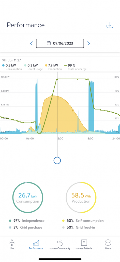

Hej!
Har ingen lastbalansering bara strömvakt(säkringsvakt)via tibbers watty(som väl är ersatt av pulse nu). Den håller alltså koll på att ingen fas överstiger säkringens märkström och minskar i sådant fall ner maxström till laddboxen(easee)
Batteriet försöker bara nolla effekten från nätet när den används och matar på symmetriskt på alla faserna så strömmen kan gå åt olika håll på faserna så länge som totalen blir 0. Samma sak om man laddar sonnen från nätet.
Nu när värmepumpen inte arbetar så mycket så är det inget problem, blir knivigare i vinter när bil och sonnen båda ska laddas på natten samtidigt som VP går(ny VP som är enfas).
Det går att ställa en maxeffekt från nätet när sonnen laddar men eftersom den inte bryr sig om fasernas ström individuellt så blir det blir i praktiken så att den löser ut strömvakt så att bilen slutar ladda tills sonnenbatteriet är klart.
För att inte sonnen ska dra huvudsäkringen som VP går på så får jag ställa ner max laddeffekt något. Hade egentligen hellre valt en trefas VP när jag bytte men det verkar vara vanligt att man kör enfas på de mindre villaprodukterna.
Sonnen har precis lanserat en egen laddbox, den kanske har lite smartare funktioner?
Sen lanserade tibber sitt eget hembatteri homevolt nyligen vilket antagligen kommer vara bättre integrerat om man är villig att låsa sig till deras ekosystem. Dock var jag lite fundersam då det var baserat på NMC och man marknadsför att det ska användas till frekvenregleringstjänster.
Jag fastnade också för den omfattande garantin som sonnen gav samtidigt som man också fick hög maxeffekt 9,9 kW vilket gör att man i nästan kan täcka bilens laddeffekt direkt från batteriet.
Har cyklat 192 gånger hittills så snittet är nog ganska precis en cykel/dygn. Förhoppningsvis så kommer sonnen igång med sina frekvensregleringstjänser/VPP som de kör i tyskland bl.a. så att man kan nyttja det ännu mer.
Jag valde 22kWh(max i ett kabinett) då det inte var så mycket dyrare än 11 kWh. 99 resp 70 kkr efter bidrag. Nu sommartid så laddas det fullt strax innan lunch med 10 kWp solceller. Ungefär hälften av det går till hushållets behov och resten töms av bilen på natten.
