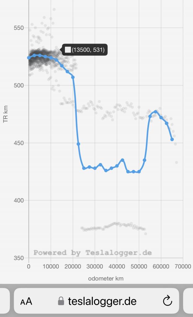

Batteriet är 78,8 ”märkstorlek” men efter några månader brukar de kunna toppa 79.1-79.2kWh. Med 79.1-79.2 når man degraderingströskeln och får 330 miles range, dvs 530-531 kmh.
[Edit]79.1 kanske bara ger 529, det kan behövas uppåt 79.4 för 531 km
Man ska nog se cirka 529 km
Som normalt.
För att nå max krävs ju att batteriet har tillräcklig kapacitet så det måste bli någon månad in från ny, sedan droopar det igen.
Bilden visar loggar på MY LR MIG

Låter som att det ”borde” vara 531 km men ingen har sett mer än 529 km på skärmen? Det är ju en försumbar skillnad men vill ändå använda rätt siffra som referens :)

Jag har sett 531km på bild och med en koll med eivissa på ett annat forum är max 533km som någon fått se.
Men säg att 529-530 km är det normala.
