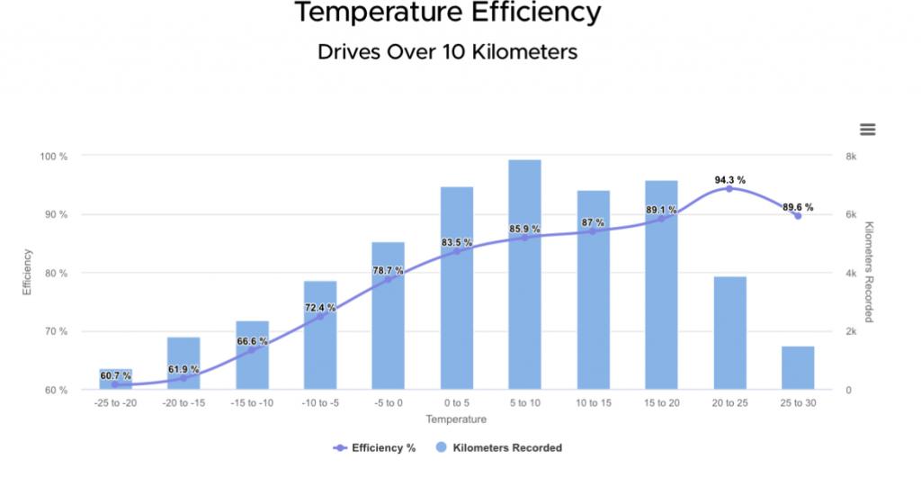

Annars är temperaturen A och O,
Förbrukning vs temp loggat med min M3P:

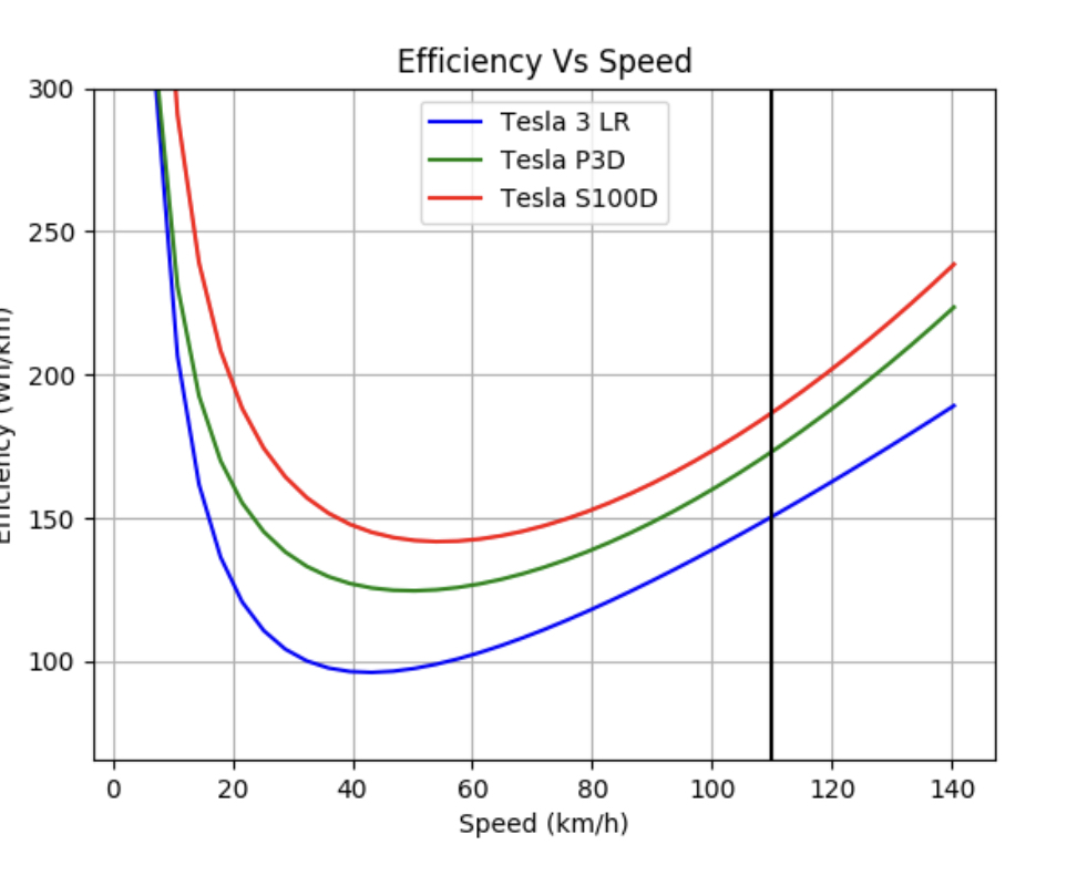

Hastighet påverkar såklart kraftfullt: Återigen inte Y men principen.
Vind påverkar ju också en hel del.

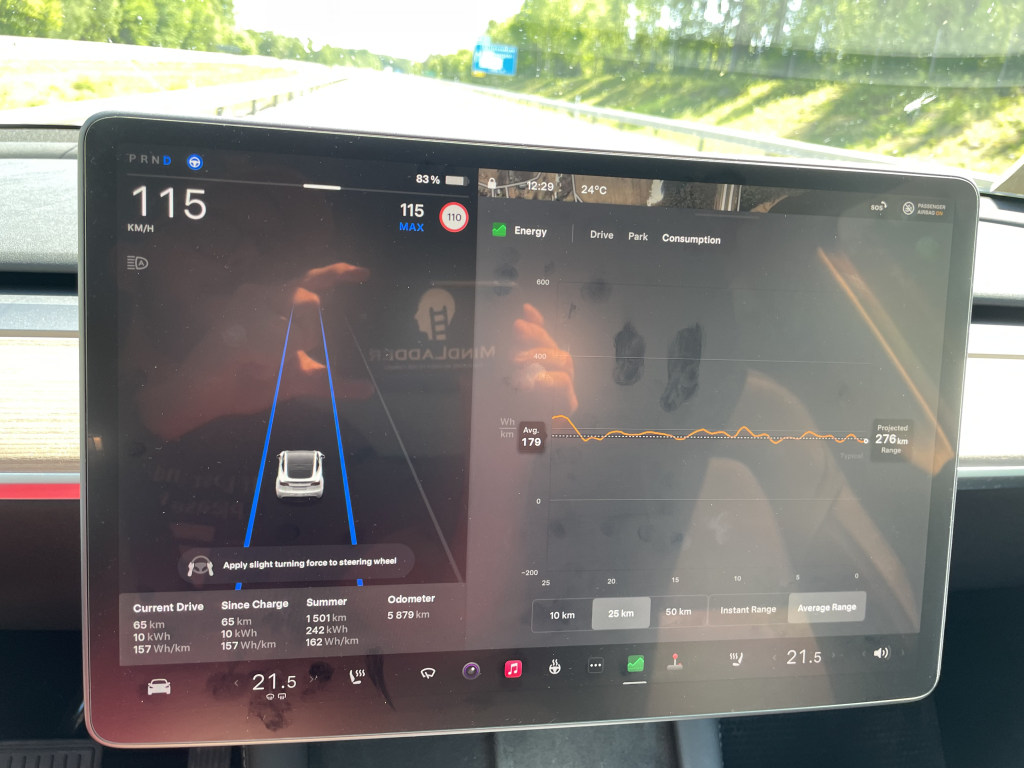

Detta tyckte jag var bra.
från senaste "långresan"

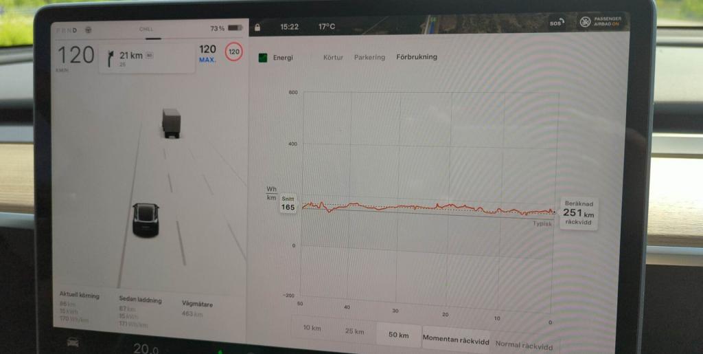

Från idag med 22 grader i luften
110km/h - 155
120km/h - 170
Mellan Stockholm-Västerås (E18).
3.1 bar vid varma däck.
Får ni verkligen nere mot 130 när ni kör i 110km/h?

En liten uppdatering. Jag lyckades uppnå runt 170 Wh/km @115-120 mellan Gävle och Uppsala i söndags. Det var väldigt varmt (28 grader) och resultatet var 7% bättre än mitt tidigare bäst av 185 (också lite medvind).
Ser ut som höga luft-, asfalt- och kanske batteritemperaturer spelar stor roll för förbrukningen så jag gick ner i det där ‘rabbit hole’.
Vi har tre eller flera faktorer som påverkar förbrukningen: däckfriktion, luftmotstånd och termiska drivlinaförluster och HVAC.
Luftmotståndet är proportionellt mot hastigheten, luftdensiteten och bilens egenskaper (frontarean och luftmotståndskoefficienten). Jag fick reda på att vid 110 km/h behöver Model S, som borde ha liknande luftmotståndskoefficienten och frontytan som modell Y, 77 pund (343 Newton) kraft. Detta motsvarar cirka 10,4 kW effekt som behövs för att motverka motståndet vid 110 km/h (10,45 kWh/100 km @110 = 342 N * 110 km = 37620 kJ = 10,45 kWh)
https://www.tesla.com/sites/default/fil ... e-road.pdf
Vid 28 grader är luften 3% mindre tjock jämfört med 20 C och man sparar runt 300 Wh / 100 km vid högre temperatur, men man använder mer AC. Om vi antar att AC drar 200 watt mer vid 28 C jämfört med 20 C då sparar vi 1% eller 1 Wh/km.
Den andra faktorn är rullmotståndet, proportionellt mot däckets rullningskoefficienten och bilens massan. Låt oss anta koefficienten av 0,01 (rent spekulativt)
Kraften är 2000 kg * 9,81 m/s2 * 0,01 = 196 N = 6 kW effektbehov för att motverka rullmotståndet vid 110 km/h.
10,45 + 6 + 1,5? (AC + datorer + värmeförlust) = 180 Wh/km totalt @110 kph @20 C
Jag hittade en artikel som uppskattar friktionskoefficienterna för olika asfalter och yttemperaturer här:
https://www.researchgate.net/publicatio ... n_Analyses
0,55 @50C vs 0,7 @20C asfaltyttemperatur för PA-asfalt (Porös asfalt dvs Sverige?) = 20% lägre rullmotstånd med mycket varm asfalt
0,4 vs 0,5 för SMA asfalt (används i varmare länder?) - också runt 20% bättre.
Het SMA-asfalt jämfört med normal nordisk asfalt verkar göra en enorm skillnad (43 % lägre rullmotstånd) och verkar förklara mycket lägre rapporterad förbrukning av Model Y i varma länder som Thailand och Australien.
6kW * 0,2 = 12 Wh/km sparat vid 28C vs 20C i teorin
180 - 12 - 1 = 167 totalt vid 28C vs 20C @110 kph.
Verkar som att siffrorna kanske går ihop förutsatt korrekt rullmotståndet.
