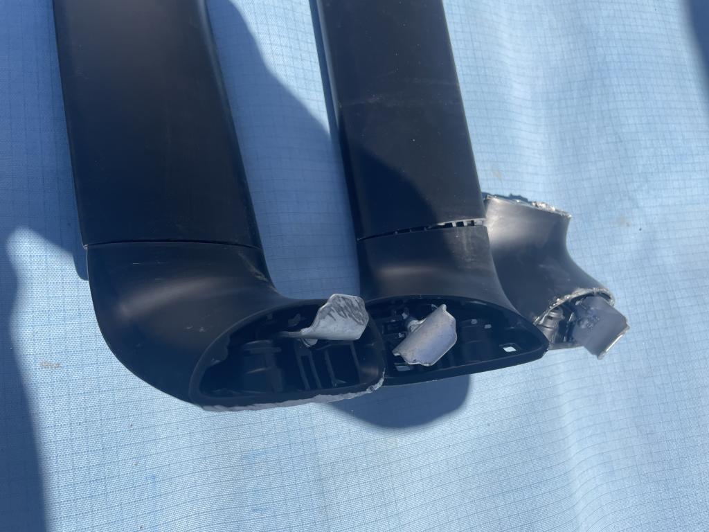

Vi har köpt ett takräcke från Tässla. Det monterades enligt anvisningarna på en Model Y med momentnyckel. Vid första användandet lastade vi drygt 30 kg last på takräcket. Det ska klara 75 kg.
Obehagligt nog lossnade lasten och hela takräcket från taket då fästena som ska hålla det på plats är för klena och böjts. Det är ganska lätt för vem som helst som ser bilder på fästena att bedöma vad som gått fel. Lyckligtvis skadades ingen.
Vi kontaktade omedelbart Tässla för att uppmana dem att dra tillbaka takräcket innan personskador inträffar och uppgradera redan sålda produkter.
Tässla i sin tur kontaktade en expert för att få ett objektivt utlåtande. Experten svarade Tässla och oss och gör samma bedömning av felorsaken som vi. Därmed tänkte vi att saken borde lösa sig.
Till vår förvåning fick vi idag besked att Tässla inte anser att det är något fel på produkten.
Vi kommer gå vidare och stämma Tässla i tingsrätten för de skador som deras produkt orsakat. Jag har lyckligtvis ett antal jurister på mitt företag som kan driva ärendet utan att det kostar mig särskilt mycket.
Min starka rekommendation är att ingen ska handla från ett företag som inte tar ansvar för sina defekta produkter. Undvik Tässla.

Ja precis. Plåten har rätats ut. Och Tässla menar att det inte är ett konstruktionsfel…

Bilder?
Alfa
Inlägg: 135
Blev medlem: 08 jun 2015 17:10
Re: Varning för Tässla
Inlägg av Alfa »
MP3 skrev: 08 jun 2023 19:34
Bilder?
Javisst

Förstår inte att Tässla tjafsar om detta.

Nej, verkligen inte. Typiskt materialfel.

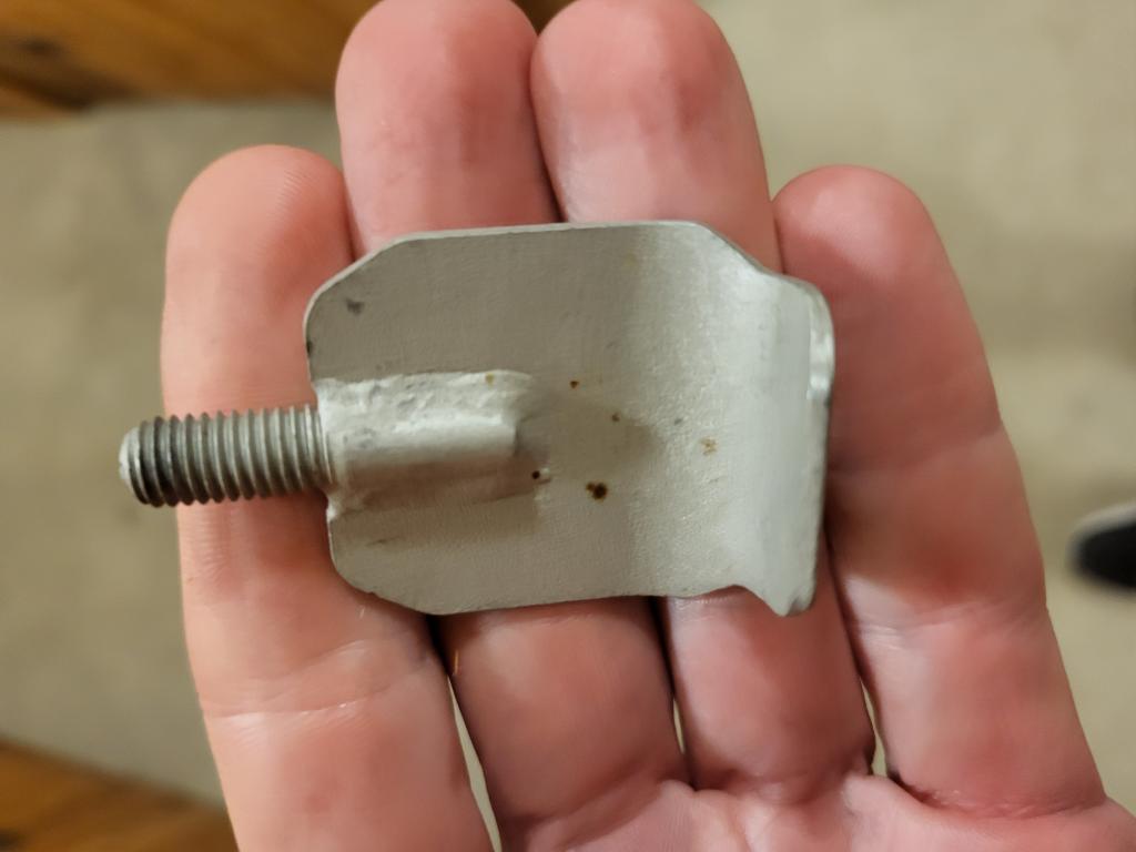

Utan att vara sån men jobbat mycket med material och montage.
Att en plåtbit ska räta ut sig = dvs deformeras krävs att man överskrider sträckgränsen. Att överskrida det krävs ett viss kraft dvs moment
Den kraften kan beräknas då ni har en typ av stål och godstjocklek.
Och är momentet i instruktionen lägre än sträckgränsen för materialet, då har man alltså överskridit sträckgränsen för materialet om plåten är deformerad efter montaget.
Kan uträtningen även vara en konsekvens av att räcket lossnade?

Fast nu vet vi ju inte stålkvalitet, och det är troligen där skon klämmer.
Värst belastning blir det inte vid vanlig vertikal belastning. Jag kör mycket med cyklar på taket och vid sidvind blir det rätt rejäl belastning (moment) på hållarna. Jag är glad att jag har original lasthållare på min bil.

Jag tror inte det är rostfritt, snarare galvat stål. Detta är original Tesla:

Man får inte fram någon användbar data med en PMI.
Du vill veta sträckgräns och kolhalt.
Det fixar inte en PMI.
Oavsett så vet vi ju inte vad det skall vara.

Så jag fattat det så kan de nyare och bättre PMI apparaterna kan bestämma andra legeringar än bara kolstål.
Det finns även olika system/teknik för "PMI" provningen.
De äldre och billigare apparaterna kan ofta inte ge något bra svar.
