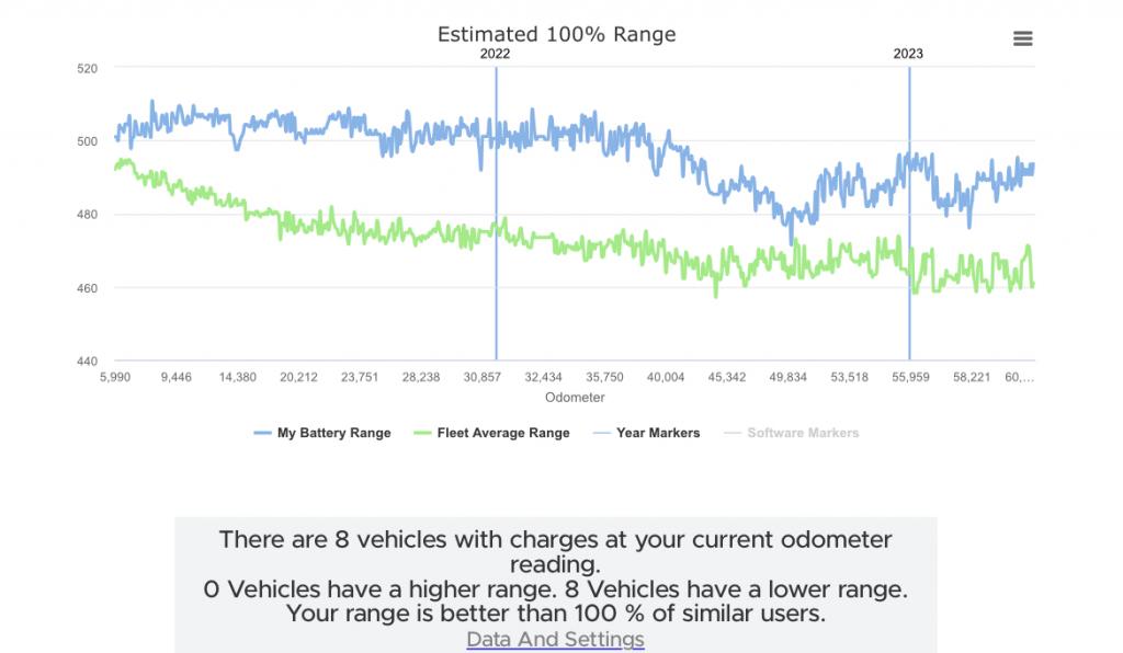

Nedan M3P på 2021 facelift.
Kring 5000 mil i bilden är det runt 10-14 bilar med i datat och snittet är cirka 465km.
Original hade bilen 507 km så det innebär att bilen visar runt 8% lägre räckvidd än ny.
Visad räckvidd sjunker inte förrän bilen tappat lite kapacitet, så det finns en liten ytterligare degradering på 1-2% beroende på bilmodell och batteri.

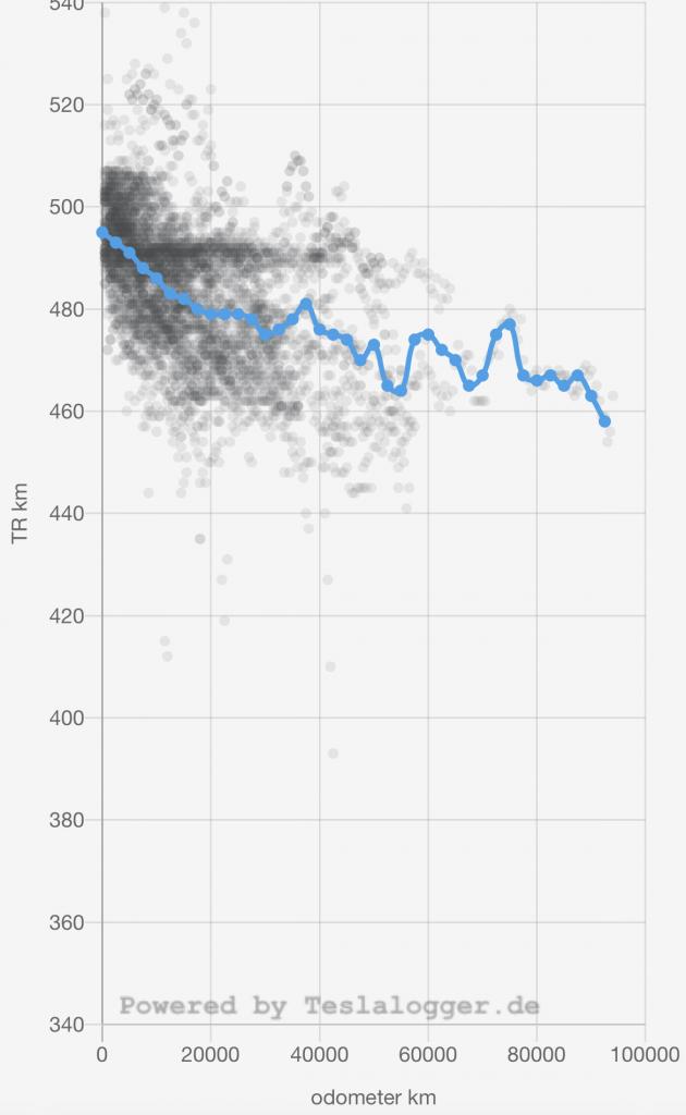

Här är Teslaloggers data på samma bilmodel:
Vid 5000 mil är snittet 472km, dvs ca 7%

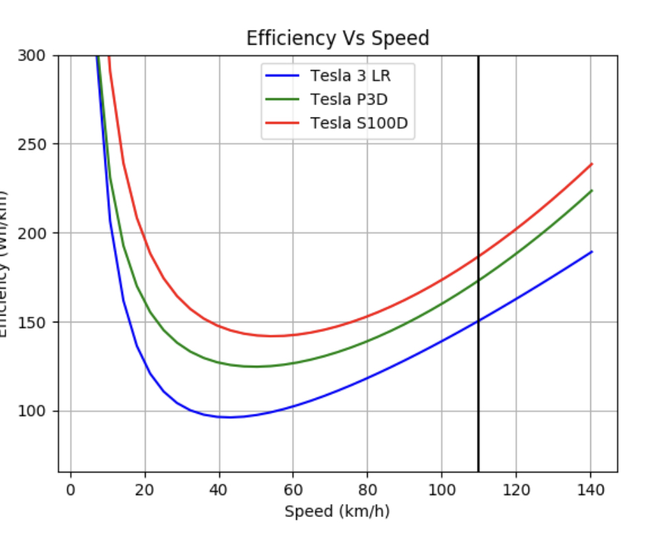

Nej, det är inte riktigt rimligt och inte heller troligt. Vi har diskuterat såna tester tidigare här på forumet och jag ger ganska exakt 0 för dem.
Bilen har körts 257km med en snittförbrukning på 223Wh/km.
223Wh/km torde innebära >130km/h om man ser mitt snitt för att ha den förbrukningen. Tester är gjort 9 september så det har inte vart speciellt kallt.
EPA-range och WLTP körs med mycket mindre effekt.
223Wh/km x 130 = runt 29kW i snitt, kanske mer beroende på snittfarten.
WLTP-testet ligger kring 50km/h i snitt i själva kördelen (bilen står en del still i testet), och med 145Wh/km blir det i snitt 7.25kW.
EPA-testet är lite hårdare, säg 80-90km/h och 145Wh/(km för denna bil. Det blir någonstans 12-13kW
Värmeförlusterna p.ga inre resistansen blir fyrdubblade med dubblerad effekt så i detta fall ca (29/12)^2 = cirka 6 ggr mer än vid EPA-testet.
En långsammare körning skulle sannolikt visa på ett bättre resultat.

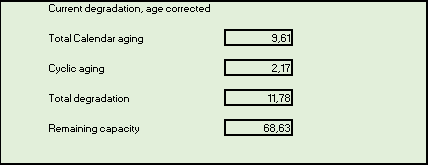

Jag la in 25C , 85% laddningsnivå och 65% SOC (räknat på hur mycket bilen gått) när bilen kommer hem och att den laddas direkt från middagstid. 36 månaders ålder och 7400mil. Detta i min formel för degradering, och det är ganska nära det folk brukar göra, det är också ganska nära "värstascenariot" så den borde inte ha mycket sämre batteri än så, har någon vart snäll mot batteriet så borde det klarat sig bättre. Testet de gjort tyder dock inte på att det bara är degraderat 5% så det ligger troligen åt det här hållet.
Med det torde bilen visa runt 450km räckvidd fulladdad.
Ovan skulle alltså ge 68,63/74,3 en SoH på ca 92%, medan carlas test säger 85% +-3%. Ganska rejäl skillnad alltså..
Nej, 68.6 kWh är total kapacitet.
Det blandas mycket ”netto” ”exklusive buffer” ”net” etc.
68.6 kWh är total kapacitet, att jämföra med 77.8kWh nykapacitet totalt.
Du ser total degradation 11.78% i bilden.
77.8 x 0.8822= 68.6kWh.
Men här är det räknat på att bilen normalt laddats till 85% (dvs 80-90% -ish) och att genomsnittstemperaturen varit 25C så det är mer eller mindre maximalt möjligt degradering under normala förhållanden.
Deg torde inte ligga högre än så, som svensksåld.
Är bilen importerad och har stått i nåt varmt land så kan det vara högre degradering.
