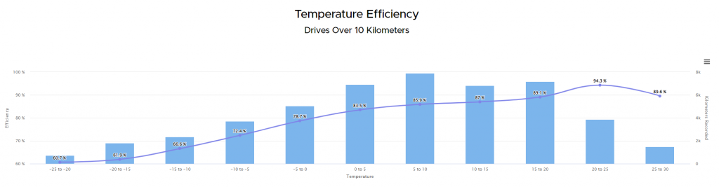

Nya teslor har värmepump, det ökar effektiviteten även vid körning i varmt väder.
AC är inte speciellt kostsamt att driva för en sån bil, inget att reflektera över. Min M3P går som snålast vid 20-25C utetemperatur, det har jag data från 6000 mils körning på.
15-20C har ungefär samma förbrukning som 25-30C.
Bilen drar mer vid 10-15C än 25-30C.
Värmepumpen tillsammans med Octovalve är nog ungefär så optimerat man löser ut just nu i elbilsvärlden, därav att Tesla är så effektiva.
