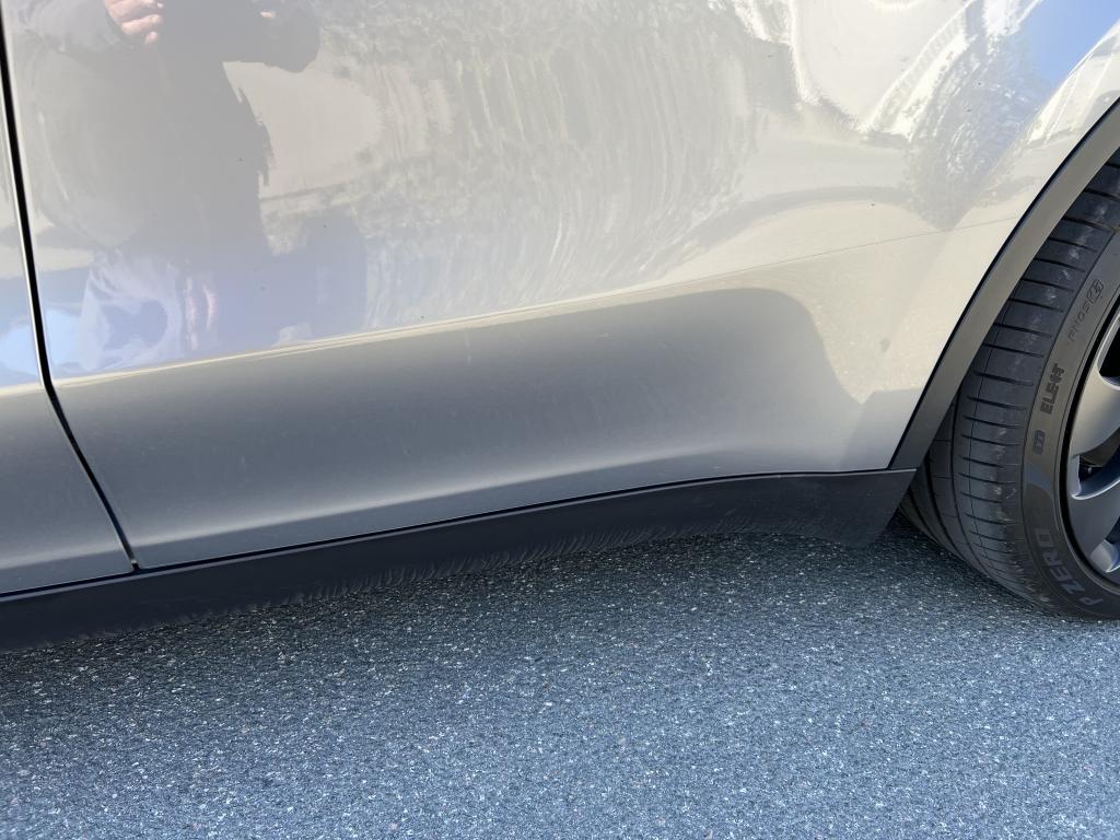

Efter att ha ägt TM3P Msilver (-21) i 2+ år med keramisk lackförsegling och ingen PPF sedan dag 1 har jag gjort följande reflektioner och värderingar vid byte till YP Qsilver.
Att påpeka: Jag ligger ALDRIG tätt bakom framförvarande fordon, undviker gärna grusvägar och smattrande grus på andra vägar så långt det är möjligt.
Min M3 hade ganska ”blästrade” trösklar efter 4K mil.
Hade jag vetat att dom var så ”känsliga” och utsatta så hade jag PPFat dom.
MY är inte nedlackade, så dom lär hålla mycket bättre.
Jag har inte haft några problem med front, skärmar o.s.v. i övrigt, så nöjd över att inte spenderat pengar på PPF där. Brukar ligga på 17-20K för frontpaket monterat o klart.
Bedömer att Yn kommer hålla motsvararande nivå trots lite högre front…….. MEN, sidorna och utsvängande bakdörren tror jag är ett MÅSTE.
Hittade detta färdigskurna GDS-kit hos SMOG.nu (Nej, jag är inte sponsrad) och tyckte det var ganska dyrt, men har nu monterat (själv) och är supernöjd.
Har också en känsla av ”trygghet” i att det kommer hjälpa till att hålla bilen mycket fräschare betydligt längre. Man bör vara lite händig, noggrann och våga för att ge sig på det.
Plötsligt blev 2500:- en väl värd investeringar i stället och näst intill osynligt, i jämförelse med original kvartsmåne från fabrik.
Efter montering applicerades keramisk lackförsegling på Hela bilen inkl. PPF.

Pillade du bort original ppfen?
Satt den hårt?

Ganska hårt, men hjälper att tillföra värme försiktigt med varmluftpistol.
- Inte tvättad än, men ger en bra IRL-bild iaf :-)

Blir det inte problem här att skiten kommer lägga sig på övre kanten av PPFen och bilda ett streck?

”Strecken” från PPF-kanter är alltid mer framträdande när bilen är smutsig, så det är bättre att alltid hålla den ren
Tror/hoppas det blir mindre framträdande nu när kanten går i linje med vecket på dörren, till skillnad från att ha original kvartsmåneform i bakkant.

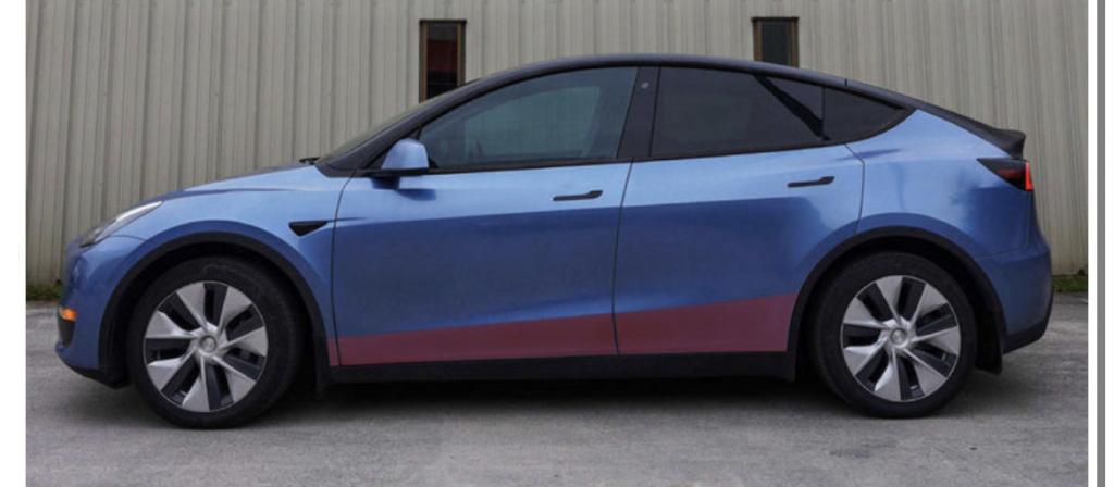

Drömen hade varit hel matt PPF över min Qsilver, men som du skriver…. Lite väl dyrt. Typ 50KBerguv skrev: ↑14 maj 2023 09:00Jag satte på Rallyarts stänkskydd istället. Bedömer att de bör rädda samma sak. Bor på grusväg och den håller sig dessutom mycket renare än vad den hade gjort annars (jämför med förra bilen som inte hade motsvarande).
Kan för övrigt säga att baserat på helfrontsppf som jag har så är det galet skönt att ha Ppf om man ogillar repor. Hade varit så värt att ha det på dörrar och bak - aldrig behöva bry sig om dörruppslag etc. Skulle gärna haft helppf men det blirnkanske lite väl dyrt.
BTW, jag har också monterat stänkskydd runt om för att ytterligare förstärka skyddet och minimera riskerna.

Låter grymt snyggt men 50k, nä lite väl mycket.Rocko skrev: ↑15 maj 2023 10:26Drömen hade varit hel matt PPF över min Qsilver, men som du skriver…. Lite väl dyrt. Typ 50KBerguv skrev: ↑14 maj 2023 09:00Jag satte på Rallyarts stänkskydd istället. Bedömer att de bör rädda samma sak. Bor på grusväg och den håller sig dessutom mycket renare än vad den hade gjort annars (jämför med förra bilen som inte hade motsvarande).
Kan för övrigt säga att baserat på helfrontsppf som jag har så är det galet skönt att ha Ppf om man ogillar repor. Hade varit så värt att ha det på dörrar och bak - aldrig behöva bry sig om dörruppslag etc. Skulle gärna haft helppf men det blirnkanske lite väl dyrt.![]()
