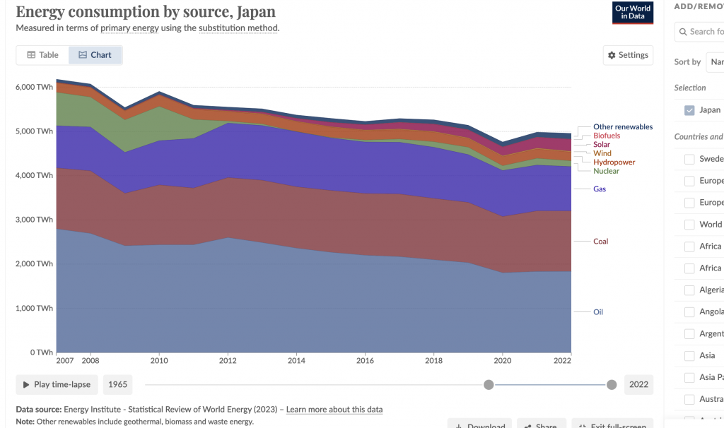

Re: Toyota satsar på vätgas
Japan får sin el från i princip enbart fossila källor och är helt beroende av import för sin energiförsörjning. Sen Fukushima-olyckan har kärnkraft (som ger enorma mängder el från en väldigt liten yta) nästan helt fasats ut. Det råder idag elbrist av och till, staten kampanjar för att få folk att spara el "ställ acn på som lägst 26 grader" och liknande. Det finns inte en massa el över till bilar i Japan, och hade det funnits hade miljönyttan varit ytterst begränsad om allt ändå framställs genom att elda fossila bränslen. Energin till framdrift behöver därför kunna importeras. Huruvida energin som framställs ger upphov till en massa växthusgaser är inget man bryr sig om (hade man gjort det hade inte energimixen sett ut som den gör).
Japanerna är även rätt avogt inställda till förändring, allt ska vara som förut. Om något fungerar låter man det vara. Förändring sker ofantligt långsamt. Tex använder man fortfarande fax (även för att beställa sin internetuppkoppling), mannen arbetar och kvinnan är hemmafru osv. Förbränningsmotorn fungerar, alltså finns det ingen anledning att byta bort den.
Vätgas passar Japan perfekt. Det kan framställas av tex kol, vilket man vad jag förstår försöker göra i Australien (ett annat land som inte bryr sig om utsläpp av växthusgas speciellt mycket). Det kan sedan fraktas på båt i enorm mängd till Japan, vilket man är van vid och har infrastruktur för. Det använder en förbränningsmotor vilket både biltillverkare och kundbasen är vana vid. Ingen eller minimal förändring är det man eftersträvar.
Det är alltså ingen slump att japanska biltillverkares primära fokus är förbränningsmotorn. https://ourworldindata.org/energy-mix
