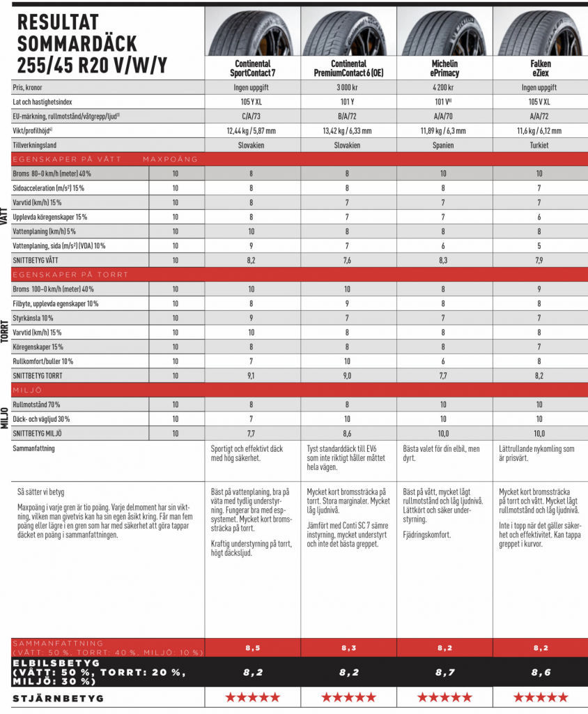

Nån som har erfarenhet av Michelin Pilot Sport EV Acoustic?
Tystare?
Unia
Inlägg: 81
Blev medlem: 20 mar 2023 16:36
Re: Tysta sommardäck
Inlägg av Unia »
TV hade nyligen ett test
