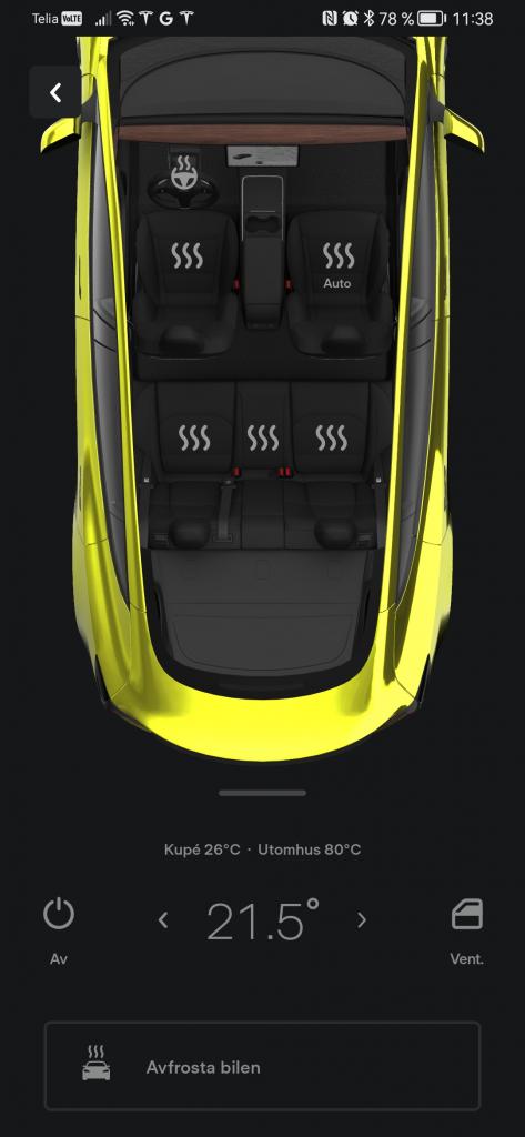

Hej!
Äger en M3P -21 och idag när jag satte mig i bilen visade utomhustempen 80 grader och detta resulterade i en immig och kall resa till affären. Någon som har varit med om något liknande eller är det bara lägga in ett ärende i appen?

Kupé 26 gr kan inte heller vara sant om det var "immigt och kallt".
Har du försökt med two-wheel reboot? Eller reset med broms?

Nu när du säger de, tempen i kupen stämmer inte heller.. Stängde av AC och max värme men ingen värme. Isen på bakrutan tinades heller aldrig bort. Endast rattvärme och sätesvärme funkade.
Har testat startat om på rattarna på ratten intryckta i 10 sek, sen även att köra samma grej plus tryckt ner bromsen utan resultat.

Ja, då återstår bara att felanmäla via appen. De kanske kan fixa remote.

Eller så säger de att det inte är nåt fel, utomhustemperaturen var faktiskt 80 grader, det står ju i bilens loggar. ;)

26°C <=> 80°F ... En slump? :geek:

Bokade service i appen, dem körde en diagnosering på distans, misstänkte att utgivaren va trasig.
Fick en tid 3 v bort men efter 1 vecka ringer mobile service och säger att han är i närheten och har en givare liggande i bilen.
Sagt och gjort, rullade han upp enligt tiden han sa, bytte givaren och bilen funkar igen!! Impad över servicen!!
