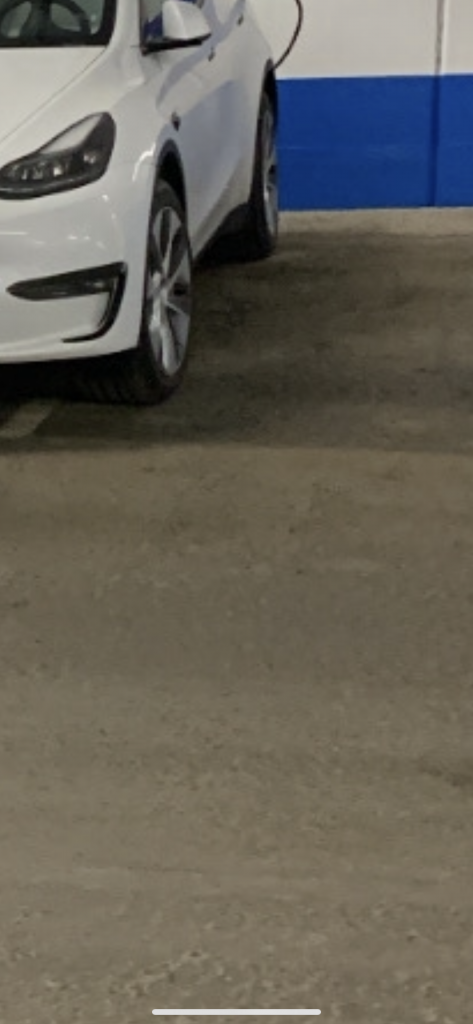

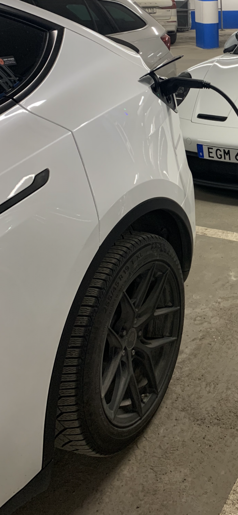

Mina vinterhjul är de svarta.
Sommarhjulen original (suddig bild...)

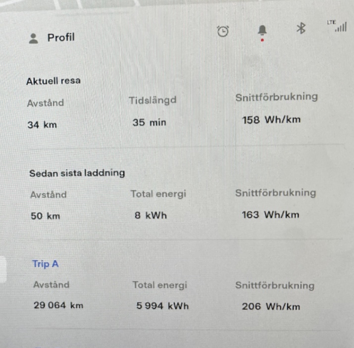

Re: Högre förbrukning med sommardäck
MY LR ACC BOOST.
Här är vinterhjulen för 3 veckor sen. Körde som en tant på E4an, typ 70-90km/h.
Kommer inte ner under 190wh på E4an trots samma körsätt nu (tantsättet).
Kör jag som jag alltid gör ligger jag på 210-220wh/km nu med sommardäcken. Stor diskrepans alltså
