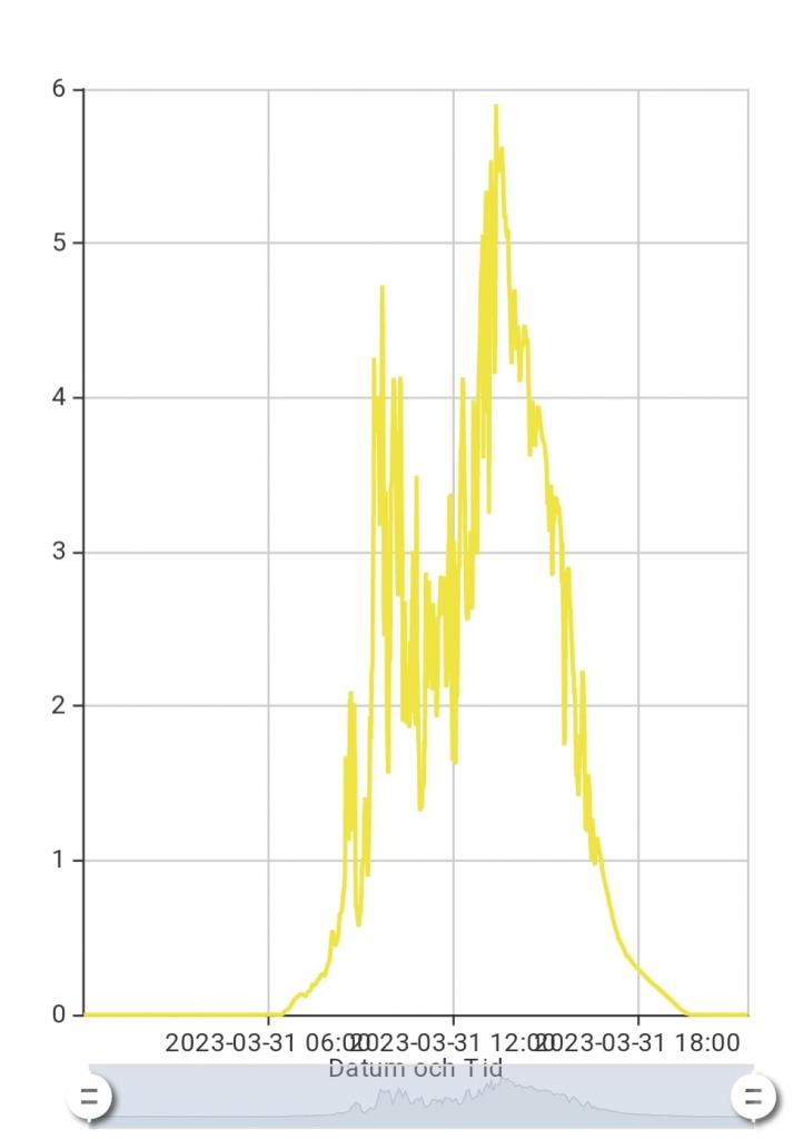

Jag har möjlighet att styra elbilsladdningen från min växelriktare till solelanläggningen.
Det skulle då vara möjligt på helger att ladda 100% med solel och sedan köra i princip hela veckan på den.
Frågan är om det blir mycket slitage att i värsta fall stå från lördag kväll till måndag morgon med 100%?
En variant är ju att fylla upp till 50% på lördag och till 100% på söndagen.

Ladda lite med solel varje dag efter jobbet kanske kan funka under sommaren för mig.
Är sällan hemma före 17.00 och mina solpaneler ligger i öst och sydläge.
Har knappt någon produktion efter 17.00 så här års.

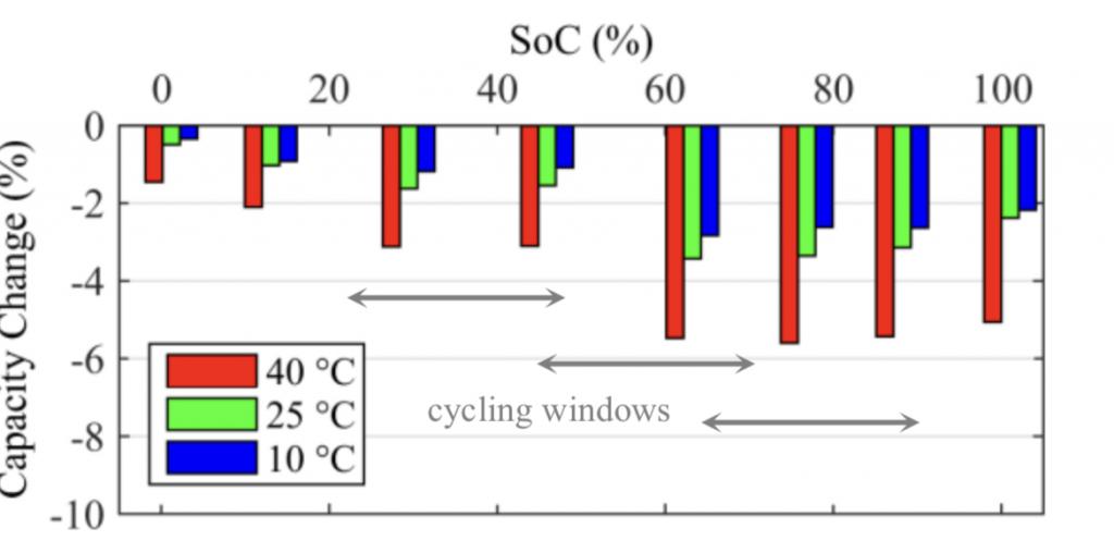

Japp, jag laddar till 55% när det inte behövs mer /dagligdags.
Det beror på att calendar aging halveras när man går under cirka 57% SOC.
Samtidigt är calendar aging över ca 60% relativt lika hela vägen upp till 100%.
Såhär är forskningen överens om att det ser ut, med små variationer.
Är cellerna 25 grader eller svalare är det just ingen skillnad mellan 70-100%
Är cellerna 40 grader är det en liten skillnad mellan 80-90-100%. Den är så liten att 80% under nio timmar degraderar lika som 100% under åtta timmar. Det är inte akut att köra direkt.
Panasonic NCA-celler i forskningstestet:
Jag lämnar inte bilen någon längre stund över 55% men jag skulle lika gärna kunna ha den i 100% som 80-90% om jag ändå skulle lämna den med hög SOC.
Mitt råd är att inte ladda till 100% om du inte måste. Särskilt inte på sommaren.
Det här rådet blir lite snett i mina ögon. Gissar det är en typo.
Ladda till 100% sliter inte just någonting när det gäller calendar aging om man kör direkt efter laddning.
När det gäller cyclic aging slits batterierna mindre vid lite högre temperatur, säg 25-35C
Det innebär att ladda till 100% inte är sämre på sommaren än på vintern.
Hela det fetade med att köra direkt, är ändå lite sv en paradox, då det inte är någon större skillnad mellan 70-100% när drt gäller calendar aging.
Panasonic NCA igen:
Här ser vi att 100% i vissa fall sliter mindre än 80-90%.
