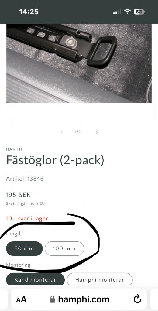

Har också tänkt beställa därifrån men behöver ha in bilbarnstolen till helgen. Tror inte Hamphi hinner leverera inom några dagar.
Såg att de har två sorters, 60 och 100 mm. Vilka beställde du?

Tog 100mm, såg att fästmuttern satt ganska långt in på skenan.

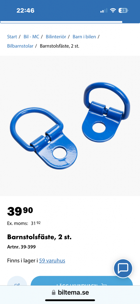

Finns sådana fästöglor på biltema så där kanske du hinner svänga förbi. Enda problemet då är att hitta en sådan speciell nyckel för att lossa och sedan dra åt 👍

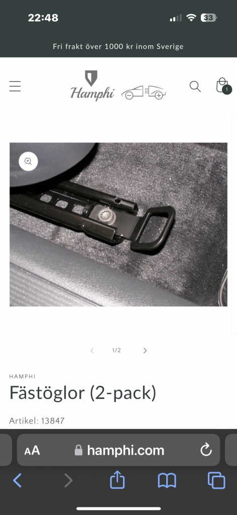

Är det dessa du menar? Verkar vara för korta
Hamphis längre och kraftigare

Mejlade Hampi, och det är 100mm man ska ha. Men, vad är det för skruvhuvud? Amerikanska bilar verkar ha Torx Plus 45, vilket kanske inte är något man har liggande hemma. Är det samma på kinesiska och tyska Model Y?
