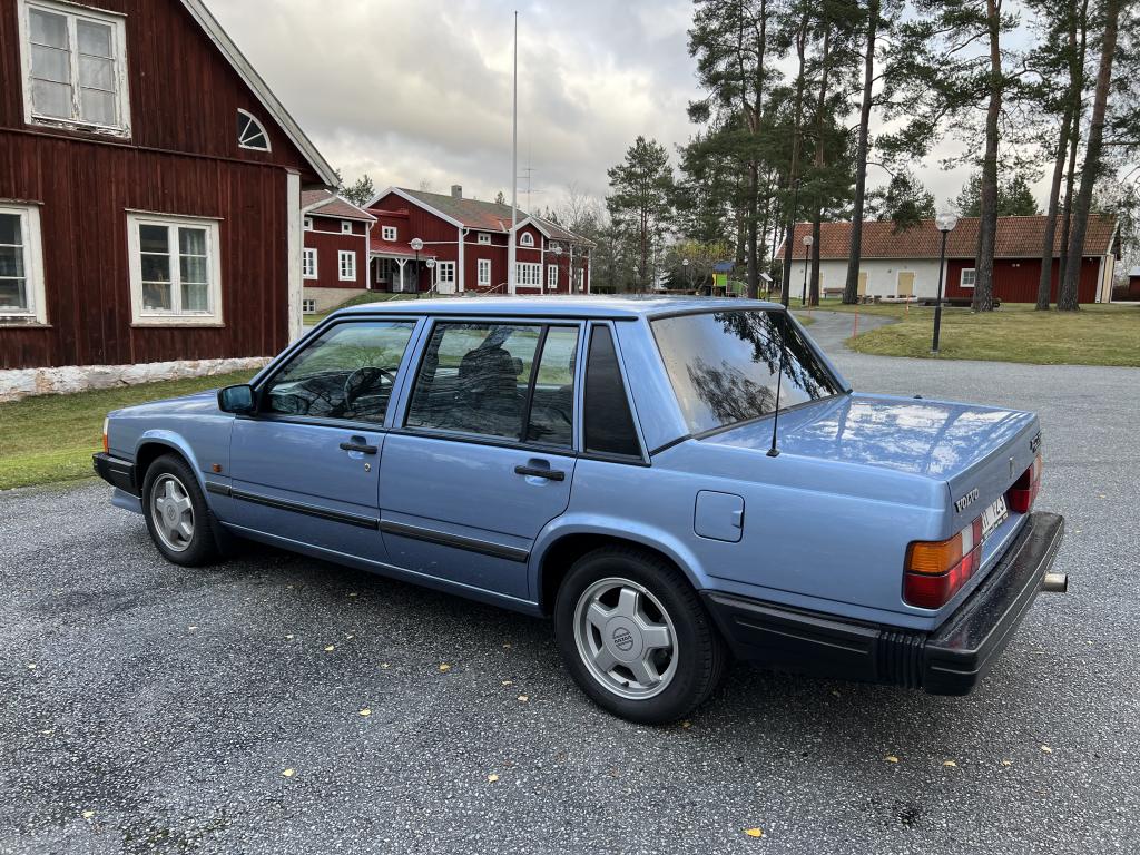

Från i somras! Går perfekt i motor och automaten. Den är renoverad i motor och omlackad. Hittade den på blocket förra våren, årsmodell 1988. Far köpte en sådan ny 1986 när jag var liten, kommer ihåg den så väl. Turbo var rätt unikt på den tiden, stod också intercooler på bakluckan. Grannarna trodde att det var pga. A/C anläggningen, men det är ju laddluftkylaren.

Nu blev man lite avis! Hade en också en -88 gråmetallic 740 Turbo när det begav sig i början av 90 talet. Min var manuell men fan vad fin bil ändå! Overdrive 5:an på knapp och motorhuv 90 grader upp när man skruvar.
