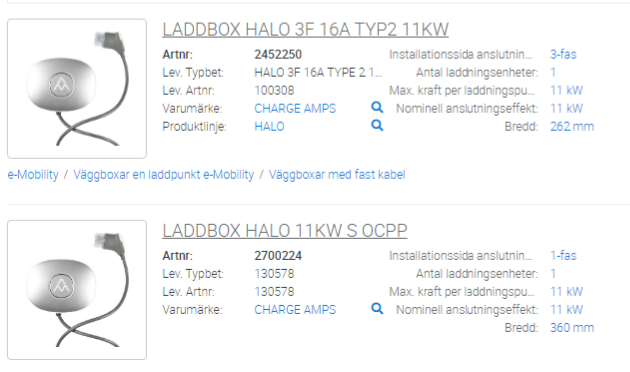

Det är samma på Zaptec Go, de delar av ocpp som stöds av den är via zaptecs molntjänst. Zaptec pro stödjer däremot ocpp (1.6 tror jag det) är lokalt, men den är dubbelt så dyr som Go och kanske inget privatpersoner köper.
Chargeams Halo är jag osäker på om den stödjer ocpp öht, men jag vill minnas att det går att beställa en variant av den som stödjer ocpp. Vet inte om det bara är mjukvara som skiljer eller om den kräver deras molntjänst. Kan även minnas fel.
Teslas egna laddare stödjer väl inte heller ocpp.
