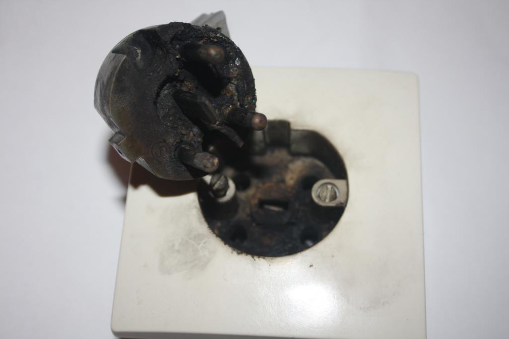

Man får vara lite försiktig med Perilexuttagen. Jag skulle inte köra mer än 3x10 A med de förhållandena.
Många Perilexuttag saknar även nolledare, då det var vanligt med 400 volt 3-fas spis tidigare. Elektrikern sparade då in en koppartråd.
Har förstått det! Nolledare finns, det dubbelkollade jag innan. Har testat mig fram och haft koll på värmeutvecklingen kring sladd och uttag.
Har medan jag sovit inte laddat med mer än 7A då vi egentligen inte behöver mer än så för de dagliga sträckorna

Finns färdiga adaptrar Perilex-CEE om man vill ha det snäppet prydligare.
Och klart bättre än att ladda via shuko. Även om du begränsar dig till 3x10A så får du ju i riktigt bra med elektroner över en natt.

Ja, 3x10 A ger runt 50 kWh under 8 timmars laddning, lite beroende på laddförlusternas storlek.
Dessutom minskar det värmeutveckling i dåliga kontakter avsevärt. Finns där något områden med lite högre resistans (och därmed effektutveckling som värmer) så är ju den utvecklade effekten proportionell mot strömmen i kvadrat, så att sänka från 16 till 10 A betyder en minskning med ungefär 60 %.
