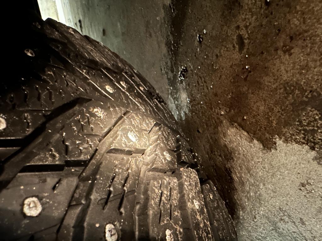

Hämtade ut bilen september 2022. Kört med nya vinterdäck (Tesla original) sedan november, så lite mer än ca 4 månader. Det är väl inte rimligt att de redan är slut??
Är det någon som råkat ut för detta tidigare?
Service är bokad nu på måndag i GBG.

[En bild.]
Hämtade ut bilen september 2022. Kört med nya vinterdäck (Tesla original) sedan november, så lite mer än ca 4 månader. Det är väl inte rimligt att de redan är slut? [...
Vad är det för mönsterdjup på dem då?

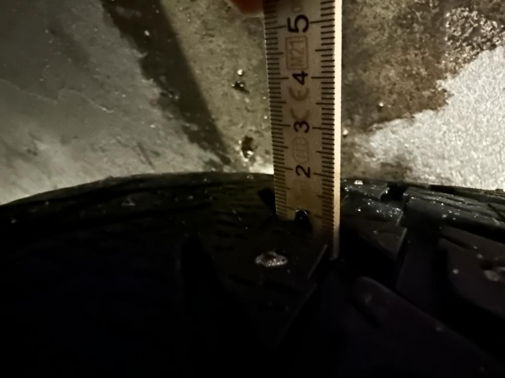

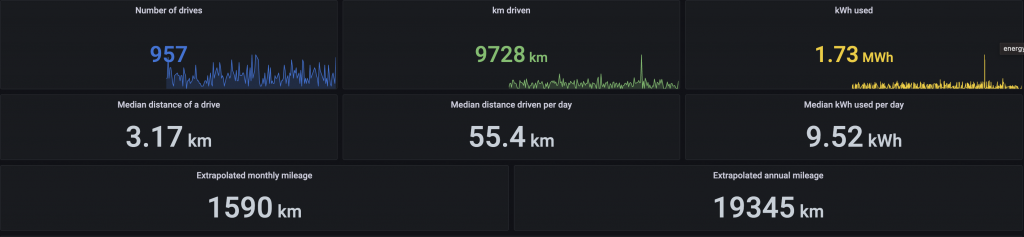

Räcker detta eller? Jag har inte gasat onormalt mycket för att köra tesla tror jag. Är 40+ och inte 18...
Hjulen är inställda på vinterdäck i bilen.

Det är en kraftfull cm mönsterdjup.......
Dafro
Inlägg: 3221
Re: Lågt mönsterdjup för bakdäck
Inlägg av Dafro »
Kanske närmare 7 mm än en kraftfull cm men rejält med mönster. Kommer larmet upp hela tiden eller har det bara hänt en gång? Är väl tyvärr bara att felanmäla.
