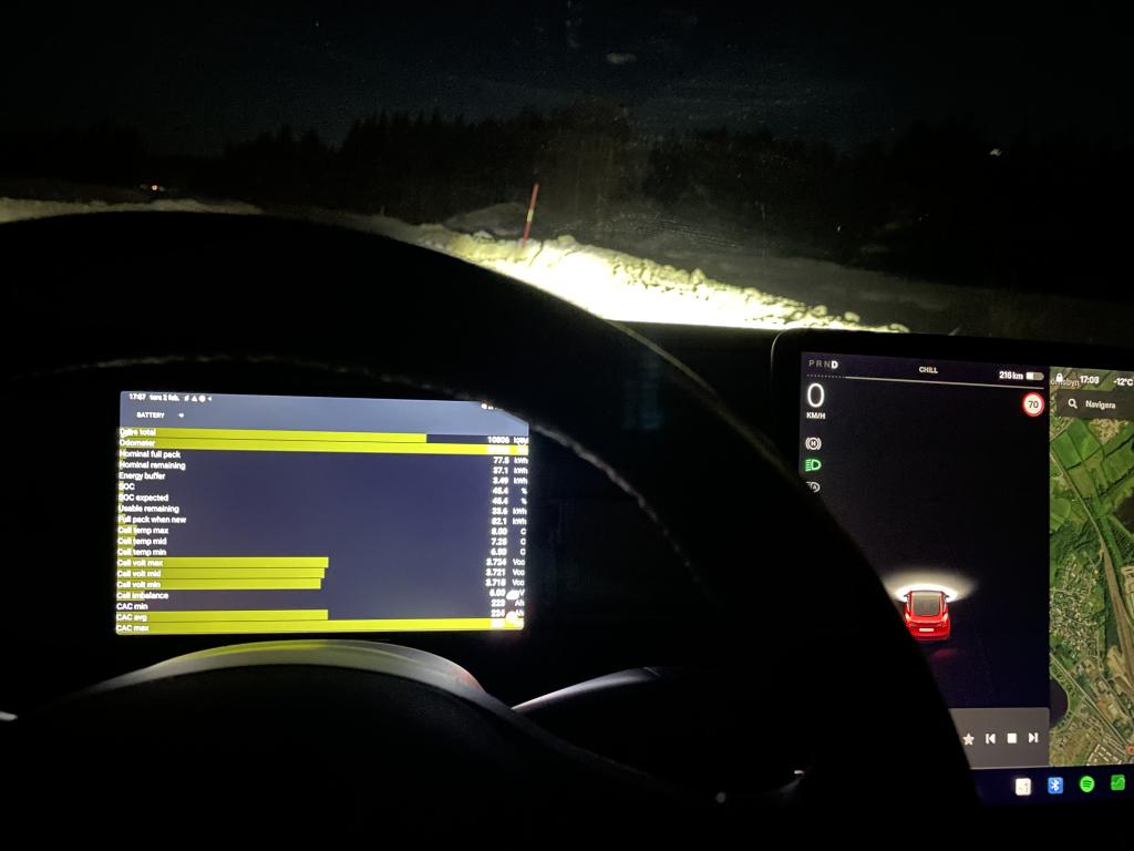

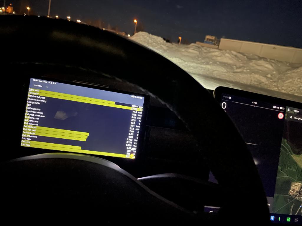

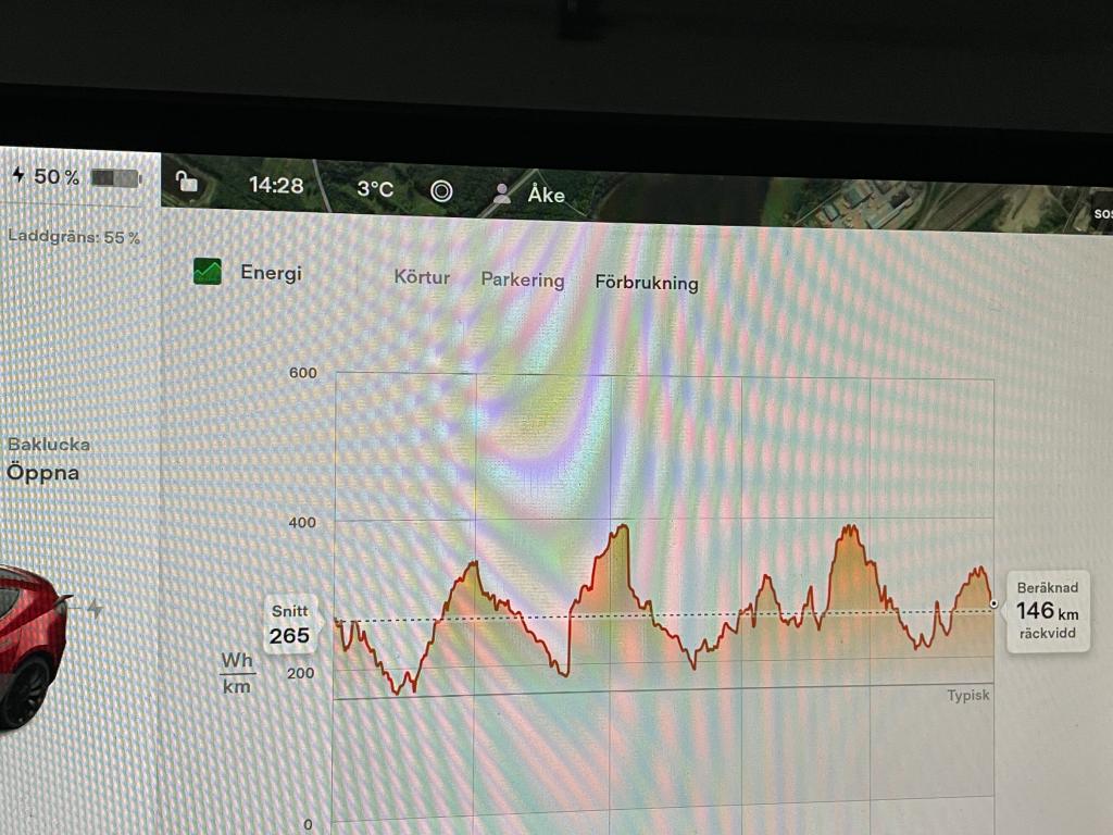

Energigrafen precis fotad i min bil.
265x146 = 38690 Wh (38.7kWh) energi att använda enligft energigrafen.
Bilen har 50% SOC displayed men den sanna SOCen är lite högre eftersom bilen döljer 4.5% mellan 100 och 0 är ca 2.25% dolda vid 50%. (BMS visar egentligen 51% SOC samtidigt). Man kan även se den sanna SOC:en i BMS men det lämnar vi utanför tills vidare.
Data ur BMS, det är 41.3 kWh nominal remaining.
Som du ser finns det 41.3kWh i batteriet men energigrafen visar inte alla 41.3kWh utan bara 38.7kWh. Detta eftersom bufferten döljs successivt. Cirka hälften av bufferten är dold vid 50% SOC.
När SOC är 0% är hela bufferten dold och både energigrafen och rangen vid batteriet visar 0.

Nu förstår vad du menar.
Om man ska räkna ut kapacitet eller energiinnehållet i batteriet är det så, men då måste man veta kapaciteten för att räkna ut bufferten.
Men om vi bara tittar på energin i varje kilometer, så är den 0.152Wh/km.
Jag tror öndå vi nått konsensus här, möjligen tycker vi olika om begreppen men det borde vi ju få göra.

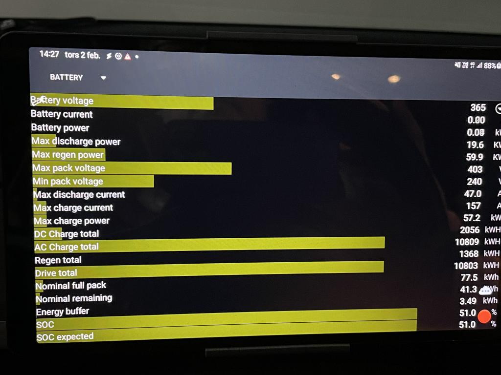

Btw, körde från 226km displayed range till 216km.
Nominal remaining minskade från 35.1 till 33.6 dvs 1.5kWh, vilket stämmer med 152Wh/km.

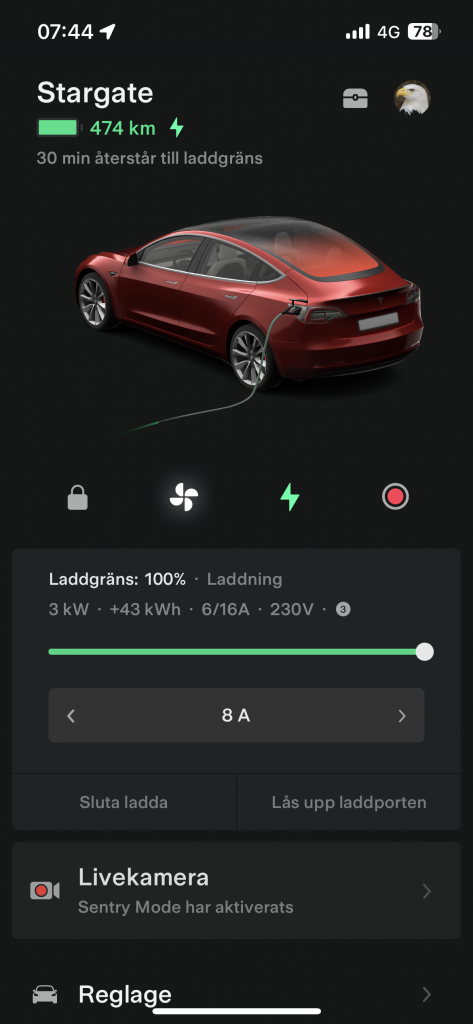

30 minuter kvar? Brukar det inte stå bara ”laddar” eller ”calculating” då typ? Eller 5 minuter kvar.
Inlägg: 6152
Re: Batteridegradering modellår 2019/2020/2021
Bjelke skrev: 04 feb 2023 09:22
Nej, det ser normalt ut.
3kW, så troligen inte helt fullt än på bilden.
Merparten av de 30 minuterna är dock balansering troligen.
När de första cellerna når 4.20V är det såklart många som ligger efter.

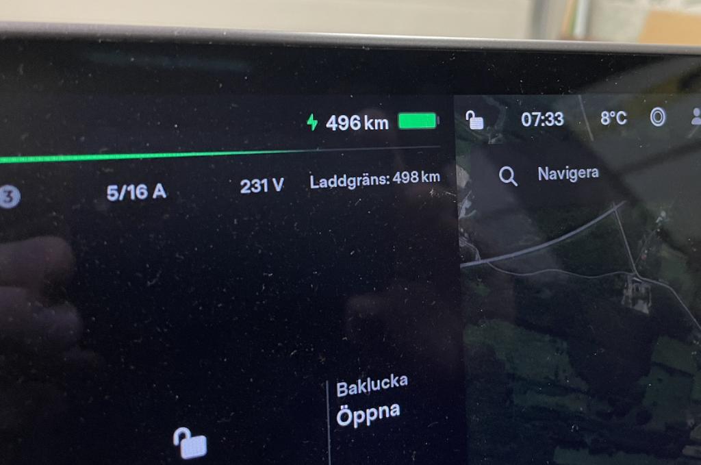

Jag har för mig rangen börjar sjunka från 76kwh på de årsmodellerna men det är ju petimetervärden.
Min NFP har en liten dip just nu. Har legat på 79-79.4 under hösten. Strax 5800 mil.
Sista full-laddningen för en månad sen gav 497km vid 99.X procent, kopplade ut och for innan den var helt klar.bilen visade att laddningsnivån var inställd på 498km så man hade nog hamnat där om den laddat klart. Nominal remaining var 79.3kWh.
Det borde bli 3.4% från Full Pack When New (82.1kWh).
Rangen(507km) börjar minska vid 80.7 kWh.
( På rangen 498/507 —> 1.8%, men det stämmer ju sådär då bilarna döljer ca 2% degradering på rangen. Skrev den bara för att jämföras med de som räknar så).

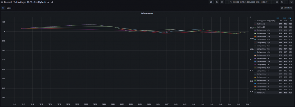

Bilen vet cellspänningen i alla 96 seriekopplade packar om 46 hela tiden.
-25 och sonen stal garaget så bilen står ute. Kom just från IKEA så jag ids inte gå ut, här är ett urklipp från dagens SUC:
(teslalogger presenterar cellspänningarna 1-20, 21-40, 41-60 osv. Antar att det räcker med 1-20 för att get the picture.
[Edit]Slutet på laddningen är balansering när man laddar fullt (jag laddade inte fullt ovan).

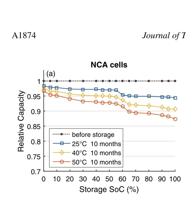

Bilden visar tester på Panasonic NCA-celler som åldrats av tiden.
Om vi ponerar att bilen är en 2019 som börjar vara 4 år så är det fullt normalt att man tappat 5% första året under normala temperaturförhållanden i Sverige, dvs ett snitt på batteritempen på kanske 15-20 grader.
Calendar aging blir minskar takten med kvadratroten på tiden så efter 4 år blir det 5x (roten ur 4) = 10%
Du har tappat ca 10% (69.9/77.8 = 90% kvar). Iom det så är det troligt att du har laddat kring 70-80% eller så och att bilen ofta stått med den laddningsnivån, om den nu närmar sig 4 år såklart. Här har vi inte räknat med battericykler (laddning/körning) så vi bör lägga på ca 0.5% degradering per år, då är 12% fullt normalt.
Är det en 2020 som är tre-ish år så skulle den ha tappat 8.7% under samma förutsättningar, och med 1.5% degradering för cykler så är vi på 10%.
Temperatur har en storpåverkan på calendar aging, liksom laddningsnivån. Man kan halvera den genom att hålla sig under 55% huvuddelen av tiden vilket man kan se i diagrammet ovan.
Skulle du ha en 2022 som bara är några månader gammal, då är inte 69.9 kWh speciellt bra, det är inte troligt heller...men för att vara tydlig så måste man ha mer information än "är 69.9 kWh bra?" för att kunna ge ett svar.

Då har du redan fått svaret i förra posten, men ja; 10% det är både normalt och förväntat.
