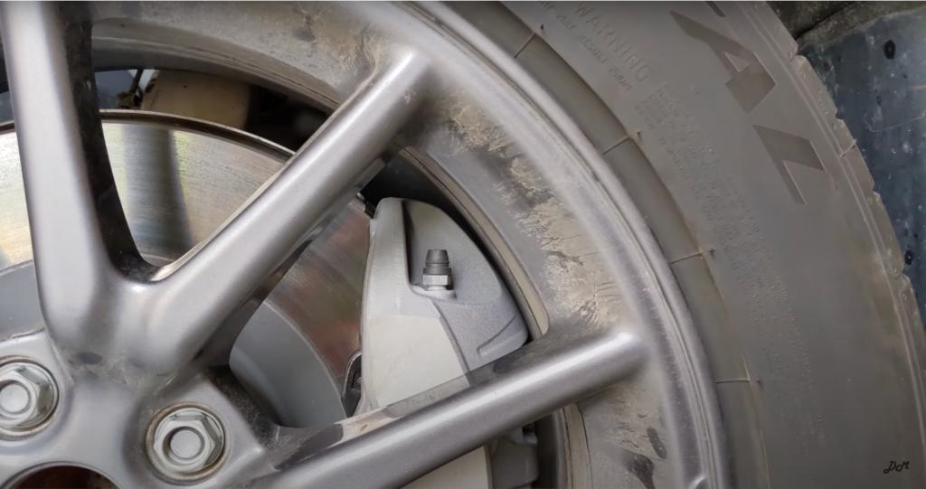

Förutsatt att fälgarna är certifierade för rätt maxlast (minst 750 kg) och däcken är rätt specade (typ "suv-däck"), så är man nog hemma. Om det inte är så att garantiärendet beror på att något kommit mellan bromsoket och insidan av fälgen, då är man nog rökt.
Lutar nog åt 19-tummare för mig känns det som. Det verkar vara väldigt väldigt lite utrymme mellan oket och fälgen med 18-tummare. Se bilden nedan. Men men, jag ska grubbla över saken under sommaren...
Dizzycap
Inlägg: 150
Blev medlem: 05 feb 2020 16:40
Re: Kan man sätta 18 tums hjul på en MYLR?
Inlägg av Dizzycap »
Ja, det där känns på gränsen till för litet. Kommer iof förmodligen ha 10-20mm spacers, vilket borde hjälpa. Tack för bilden!
Arctic Drifter
Inlägg: 1184
Ort: Norrland
Inlägg av Arctic Drifter »
Vet du vilken fälg det är på bilden?
Tesla Model Y Performance
Inlägg: 9592
Det ser ut som en original Model 3 fälg.
Tillsynsmannen
Inlägg: 112
Blev medlem: 20 feb 2022 15:57
Inlägg av Tillsynsmannen »
Ja, det är fälgar från en Model 3. Youtubevideon finns här.

Tillsynsmannen
Inlägg: 112
Sannolikt har fälgar lite olika innerdiameter beroende på modell och tillverkare. Fast jag gissar. Tror inte skillnaden är stor, och ytterst beror det på bromsskivans storlek, och det bromsok som ligger utanpå och som är den egentliga hämmande faktorn i just detta fall. Det går väl inte att veta förrän man faktiskt testar att lägga på en viss 18 tums fälg.
Men bromsskivor och bromsok har identiska mått på M3P, MYP och MYLR. Och det passar bevisligen med 18-tummare som vi sett ett flertal exempel på. Frågan är vilka!
Tycker avståndet ok-fälg är alldeles för litet i ovanstående exempel. Två sandkorn och vips har man skrap och gnissel.

Tillsynsmannen
Inlägg: 112
mikebike skrev:
Nej, MYP har större bromsok bak.
OK, fast poängen kvarstår: det är lite för tajt mellan ok och skiva fram för att det ska kännas ok med 18-tumsfälgar.

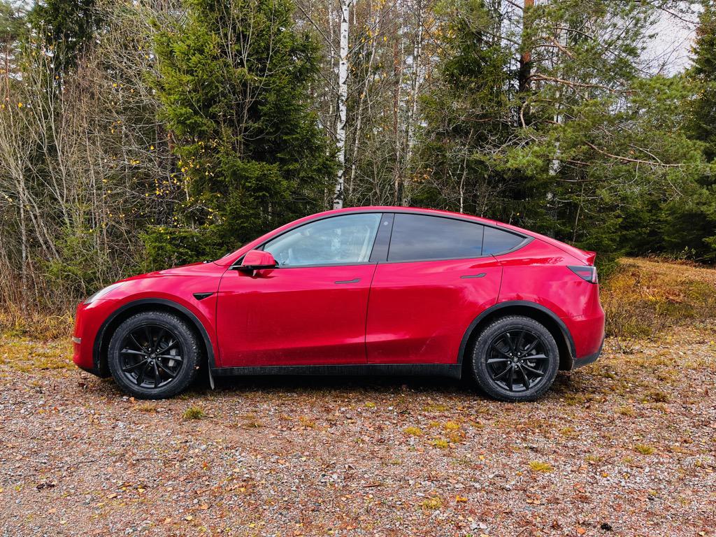

Liten uppföljning till första inlägget. Det blev 18 tums MSW 27T, med Nokian Hakkapeliitta R5 235/55. Passar finfint, och det är gott om utrymme mellan bromsok och fälg. :)
Klar förbättring av åkkomforten dessutom. :D Hoppas på en låång vinter.
FStaake
Inlägg: 488
Blev medlem: 05 mar 2020 10:12
Ort: Kristinehamn
Inlägg av FStaake »
Nu vill vi ju naturligtvis ha bilder också :D

Arctic Drifter
Inlägg: 1184
Ort: Norrland
Det blev ju riktigt bra!
Jag hade också gått på MSW 27T om de funnits smalare än 8,5".
