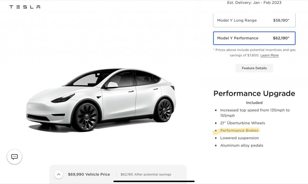

Videon är för MYP i USA. Undrar hur/om de kommer göra samma ändring för Europa/Berlin-tillverkade… vore illa! Man betalar ju för ”Performance brakes” inte ”rödmålade bromsok”.

Enligt hemsidan ska man få performance brakes

tigermann skrev: 08 jan 2023 15:00
Ingen specifik text om att de är större, performance brakes kan innebära att de är röda inte nödvändigtvis större.
Kan tänka mig att det eventuellt bara blir större fram och bak blir MYLR med kåpa för att se större ut.

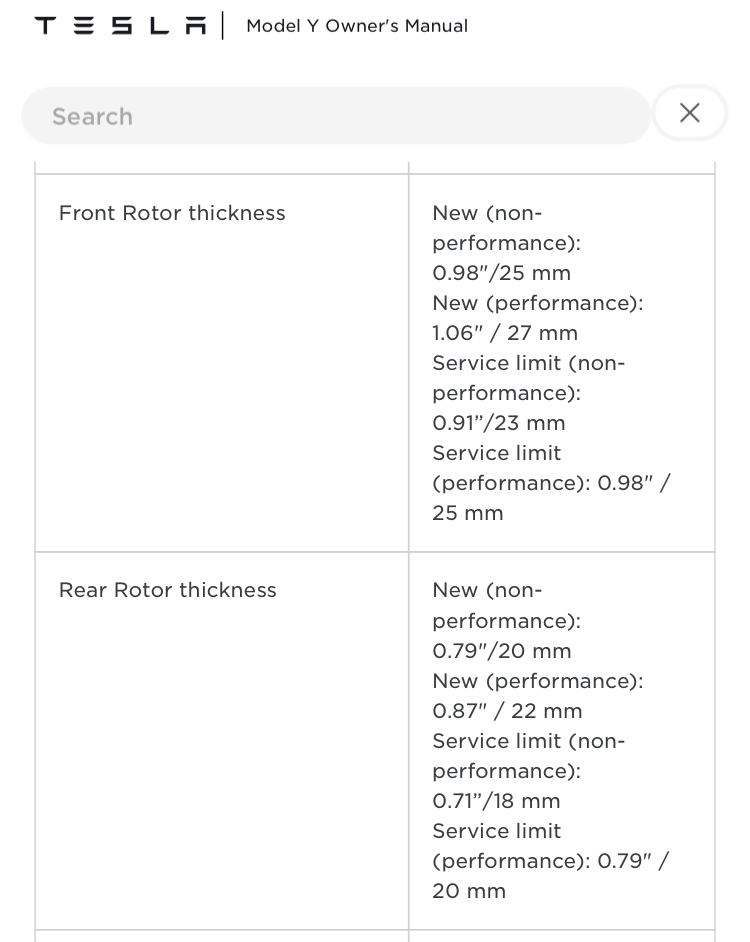

Olika tjocklekar på skivorna. Tämligen säker på att bromsoken skiljer sig också. Skivdiameter verkar vara samma 355 fram 335 bak.
Twitter-tråden har gått vidare och detta handlar om bak-bromsarna enbart och är egentligen ingen nyhet. Ändringen kom i augusti:
https://driveteslacanada.ca/news/tesla- ... rformance/
.. Och verkar precis som taliz skriver har det egentligen aldrig varit någon stor skillnad på bromsarna mellan YP och Y LR. Fram har det alltid varit samma (tjockare skivare och röd färg på P). Bak är det numera bara tjockare skivor och en (onödig) täckplatta samt röd färg som skiljer.
Lite snålt såklart men bakbromsens ok gör nog varken från eller till egentligen. Bromsarna har ju aldrig riktigt varit några "Performance brakes" (utöver röd färg och tjockare skivor). Frågan är om belägg är samma som tidigare eller om de är mindre också..

Det finns ju andra parametrar än färg på ok och diameter på skivor när det gäller prestandan hos bromsar.
MYP har väl ändå (i.a.f. innan augusti-produktion) haft fasta ok fram med 4 kolvar medan LR haft flytande enkelkolvsok?
Jag är osäker på hur det är bak men kan kolla under dagen...
Redigering: Ok, verkar som att även LR har fyrkolvsok fram och att varken LR eller P har annat än enkelkolvsok bak.

Jo, fram ja, precis som tidiga MYP.
Bak verkar den dock ha enkelkolvsok: https://www.tesla.com/ownersmanual/mode ... CAA58.html
Inget dåligt med det, bak räcker det oftast jättebra. Men, vad är premium mer än den röda färgen?
Skivornas mått skiljer lite, så kanske bättre ventilering eftersom de är tjockare. Men mer?
