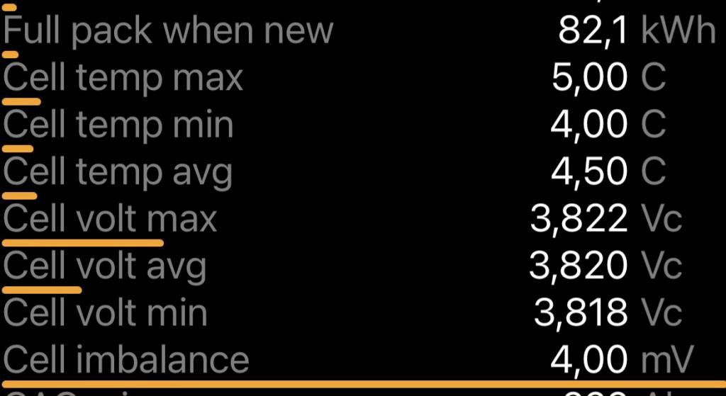

Har du Scan My Tesla så att du kan se imbalance i batteriet?
Iom att LFP har väldigt flat spänningskurva så krävs i princip full laddning för att en cellbalansering ska bli bra.
Du tänker inte på det som forum-wise brukar det kallas ”BMS kalibrering” ?
Dvs att få BMS att förbättra sin bedömning av batterikapaciteten?

Jag har inte LFP själv, men skulle inte tro att det är det som är issuen egentligen.CrazyGang skrev:Jag trodde den stora diffen berodde på att cellerna var dåligt balanserade men så tror du inte är fallet?
Det vanliga problemet i Teslavärlden (forum, Facebook etc) är att man blandar begreppet ”obalans i batteriet” med att bilens batteridator (BMS= Battery Management System) inte bedömer batterikapaciteten korrekt.
Obalans i batteriet, har man alltid i ngn form. 4mv är normalt i en ”inte-LFP” då 5mV eller mer (plus en lägsta cellspänning, ca 90% triggar balansering).
Cell imbalance är skillnaden mellan cellen med högst och den med lägst spänning.
4mV är normallågt när bilen inte körs.
Kör man ut strömmen ur batteriet ökar skillnaden pga att battericellerna har lite okija kapacitet. Det är inte ovanligt med 20mV i ”botten”.
Samma när man laddar fullt imbalance ökar pga okika stora celler, tills cellbalanseringen jämnat ur.

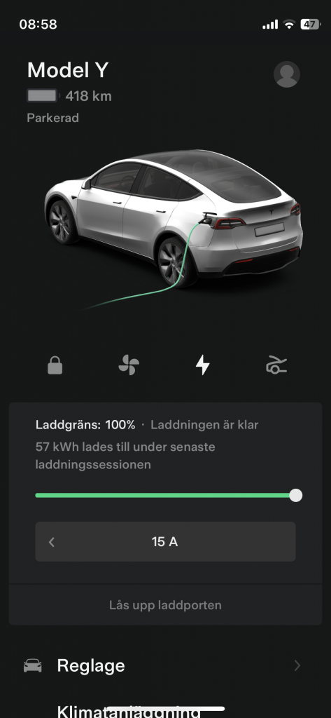

Så om rangen diffar så mycket som den gör för mig (337 istället för 418) så beror det av kalibreringen snarare än obalans?
- Inlägg: 7473
- Ort: Boden
- Referralkod: ts.la/ke18519
Re: Edit: Kalibrering av batteri, erfarenheter
Jag skulle säga det, undantaget är väl om du har fått lika galen ombalance som ANLI.CrazyGang skrev:Tack för svar!
Du kan räkna ut vilken kapacitet bms tror att bilen har.
På energiappen, (sida i menyn):
[Snitt x beräknad räckvidd / SOC = batterikapacitet inklusive buffer]
SOC skrivs som heltal, dvs 70% skroivs som 0.7. Man bör inte ha för låg SOC när man gör detta då blir avrundningsfelet större. Säg 70% eller mer.

Nu hände något!
Körde ner bilen till 5% och lät den ladda till 100% över natten. Den här gången gick det i 57kWh och range visar 418km istället för tidigare 337km.
