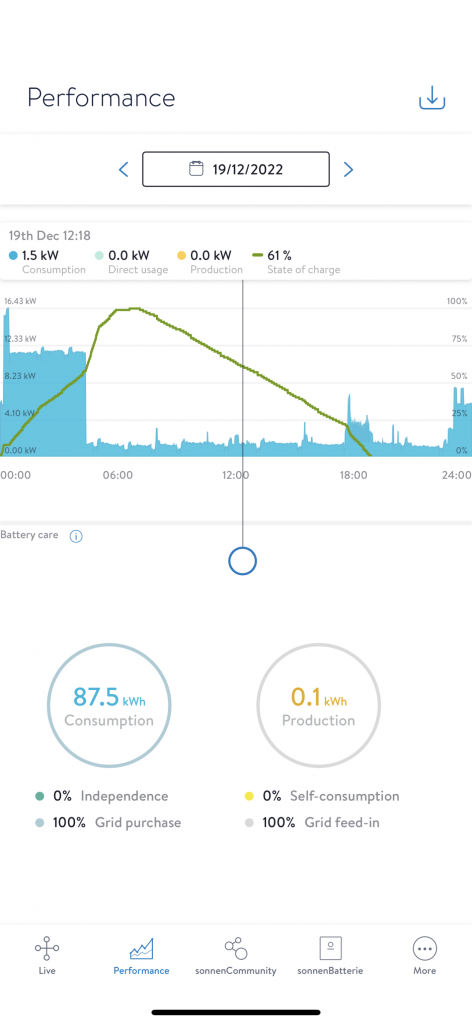

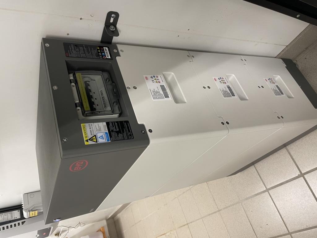

Jag har fått ett sonnenBatterie 10 performance / 22 kWh installerat för en månad sedan och skapar tråden för att utbyta lite information och erfarenheter.
Här kommer lite av mina:
- Hade lite igångkörningsproblem då strömmätningen sattes på inkommande men var konfigurerad som förbrukningsmätning. Var dock en 5min fix när installatören kom tillbaka.
- Kylfläktarna låter ganska mycket så är nöjd med att placeringen blev i garaget.
- Batteriet rapporterar 19531 Wh som usable via API, har tagit upp detta med kundtjänsten eftersom man marknadsför 20 kWh. Fick svaret att man räknar 22*0,9(DOD) och därför hamnar på 19,8 kWh men att det då är en normal avvikelse.

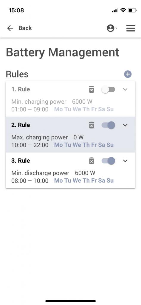

- Kör just nu Time of use med laddning på natten vilket räcker mellan 10-12h.
- Har bytt till timabonnemang på elnätstaxan hos ellevio, återstår att se om det blir lönsamt.
- Appen indikerar att battery care(cellbalansering) är aktivt väldigt ofta. Har ett pågående ärende hos kundtjänst om detta men har inte fått något bra svar ännu, bara ett copy/paste från sonnen FAQ

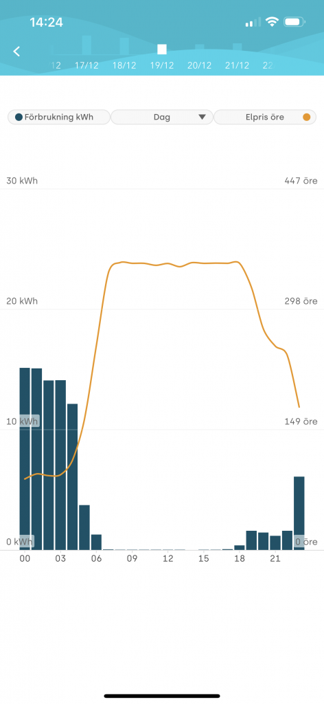

- Har inte automatiserat laddning de billigaste timmarna så får kolla pris varje dag och ändra själv via portalen. Det går alltså inte att göra via appen och bara på det lokala nätverket.
- Har gjort några enkla API genvägar i telefonen/iOS för att kolla status eller ändra driftläge.
Typbild hur en dag kan se ut i sonnenappen och i tibber:

Intressant! Tack för inlägg, är mycket nyfiken på batteriet. Har varit väldigt nära att köpa men mötts av noll intresse från leverantörerna. Hade de gett minsta lilla service så hade jag slagit till.
Svea har jag kontaktat två gånger men aldrig ens fått svar. En annan kontaktade jag och fick inte heller svar. En tredje tog flera månader på sig att svara och sen efter en enkel följdfråga (om installation av jordspett ingick i offererat pris) så skulle de kolla upp och återkomma men det gjorde de aldrig :roll:
Menar du att man alltså själv måste programmera en lösning om man ska ha elprisstyrning? Märkligt att de inte löst en så passa grundläggande funktion ännu (fick tidigare som svar att det inte fanns men att det var på gång).
Nyfiken också på ditt diagram. Ser ut som du kör 0-100% SOC? Är du inte rädd att slita onödigt mycket på batteriet om du kör 0-100% dagligen? Eller har det rejäl både topp- och bottenbuffert?
Är balanseringen ett problem i praktiken? Håller det på länge och batteriet ej kan laddas/laddas ur samtidigt eller på vilket sätt "stör" det?

Ja de är inte direkt snabba på att svara, tror dessa organisationer upplever en del växtvärk nu. Jag kollade med svea solar och ecokraft där svea var rätt mycket billigare, antagligen för att man köper större volymer.
Tyvärr finns det ingen färdig elprisstyrning men jag tror att det finns en hel del duktiga hemmapulare som löst med Homey eller rasberry pi om man trålar lite forum :)
Enklast vore om tibber kunde fixa en färdig integration men det händer nog inte förrän tillräckligt många av deras kunder kör sonnen …eller att sonnen löser det själva men de verkar mer sugna på att få med användarna på sitt eget VPP som de har i bl.a. Tyskland och då blir man nog låst till helautomatisk läge.
Diagrammet visar user SOC som alltså då är 0-90% egentligen, iom att det är LFP så tror jag att det inte är så känsligt i ändlägena heller. Sonnen har kört med samma kemi rätt länge och har nog bra statistik. Antar att det är därför de vågar garantera 10k cykler.
Balanseringen har inte stört, bara vid första uppstart då den laddar och balanserar i ett dygn ungefär och batteriet inte går att nyttja. Har ändå funderat varför den indikerar ”battery care” väldigt ofta. Om det är någon annan som kör sonnen vore det intressant att se hur deras app ser ut.
