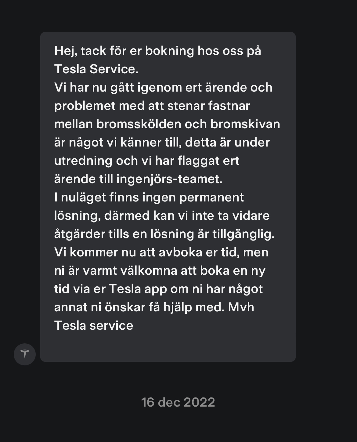

Går garanterat (hehe) under garantin. Det är helt oacceptabelt då det händer i princip varje resa.
Fick bifogat svar från Tesla. Det positiva är ju att de är medvetna och förhoppningsvis kommer åtgärda det snart.
Annars får vi börja ladda upp filmer när folk vänder sig i skräck på gatorna när vi kommer åkande
Det som är riktigt mysko för mig är att det bara händer på framhjulen.
Det har dessutom aldrig hänt på någon annan bil jag har ägt genom åren, så bevisligen är det ett designfel som borde vara hyfsat lätt att åtgärda.

larjon skrev: ↑21 dec 2022 15:49Går garanterat (hehe) under garantin. Det är helt oacceptabelt då det händer i princip varje resa.
Annars får vi börja ladda upp filmer när folk vänder sig i skräck på gatorna när vi kommer åkande![]()

Nä, inte ett pip tyvärr. Jag kommer be däckfirman att skruva bort dem när jag byter till sommardäck.Niber skrev: ↑18 apr 2023 10:22Har du hört något mer från Tesla än?
De gör ändå mer skada än nytta som det är nu.
