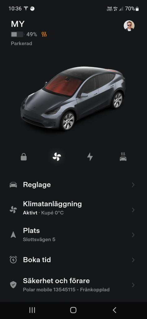

Ingen laddkabel ansluten:Kronberg skrev:Inte från själva kupévärmen, men från "batterivärmaren" och bara om laddaren är inkopplad.agehall skrev:Värms verkligen batteriet nämnvärt när man värmer kupén?

Eller så lägger du till knappen som visas på bilden till höger = avfrosta bilen.mikebike skrev:Ingen laddkabel ansluten:Kronberg skrev:Inte från själva kupévärmen, men från "batterivärmaren" och bara om laddaren är inkopplad.agehall skrev:Värms verkligen batteriet nämnvärt när man värmer kupén?
Tempen sätts på max och batteriet förvärms också.

Bilden var för att visa att batteriet värms när man klickar på fläkten, d.v.s. klimatisering. Utan att man behöver ladda.J_Pettersson skrev:Eller så lägger du till knappen som visas på bilden till höger = avfrosta bilen.mikebike skrev:Ingen laddkabel ansluten:Kronberg skrev:Inte från själva kupévärmen, men från "batterivärmaren" och bara om laddaren är inkopplad.agehall skrev:Värms verkligen batteriet nämnvärt när man värmer kupén?

Det gör inte min model 3, iaf inte förra vintern. Men det kanske har ändrats i någon uppdatering, eller så beror det på hur kallt det är.mikebike skrev:Ingen laddkabel ansluten:Kronberg skrev:Inte från själva kupévärmen, men från "batterivärmaren" och bara om laddaren är inkopplad.agehall skrev:Värms verkligen batteriet nämnvärt när man värmer kupén?
