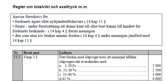

Re: Vad är frigränsen för överlast på en släpkärra
Ja, det finns några hundra olika saker som de kan bötfälla bilister med. Men om kultrycket är normalt borde ju inte dragbilen tyngas ned.
https://www.aklagare.se/globalassets/do ... ningen.pdf
3.1 2 § Dragit otillåtet antal fordon eller fordon med högre bruttovikt än som följer av 4 kap 2 § trafikförordningen
Böter 1200:-, undrar om detta gäller olovligt körning?
Böter för själva vikten:
