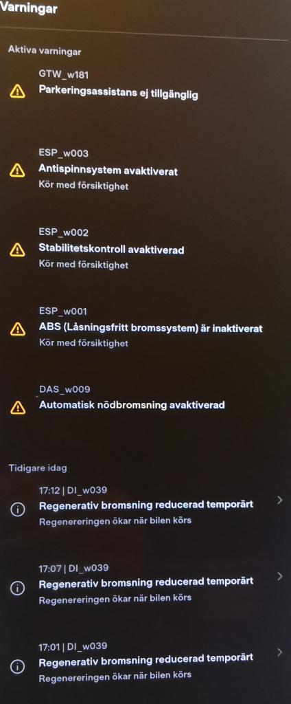

Hur vet man vilken sensor man ska byta?
Eller kolla upp? Vilka felkoder hade du?
Har bytt båda fram utan framgång;-)
Model S 90D Facelift 2016
Försäkring: Länsförsäkringar i Snorrland
2000mil, trafik, delkasko, vagnskada, tilläggsförsäkring MER. 11753KR/ÅR
Richardk
Inlägg: 488
Blev medlem: 28 jan 2018 19:22
Re: ABS-sensor bak anslutning Hej alla!
Inlägg av Richardk »
V-lund skrev: 02 dec 2022 23:38
V-Lund: Fick du rätt på detta?
Har precis samma felkoder som du, och jag har bytt båda ABS givare fram, utan framgång. Fick du byta ABS givare även bak?
(Anledning: Jag Ohm mätte båda ABS givarna fram och hade 3,5 kOhm på vänster sida fram, och 5,8 MOhm på höger sida fram. Så då byte jag ABS givare vänster fram eftersom den nya ABS givaren hade 8,5 MOhm. Sen bytte jag vänster också eftersom det inte hjälpte, och för att jag kopplade in den andra nya sensorn vänster fram, men utan att montera den och raderade felkoderna, och då var felkoderna borta. Men nu i efterhand tror jag att jag gjorde misstaget att inte trycka på bromspedalen. Så fort man trycker på bromspedalen så blir det felkoder efter att man raderat felkoderna)
