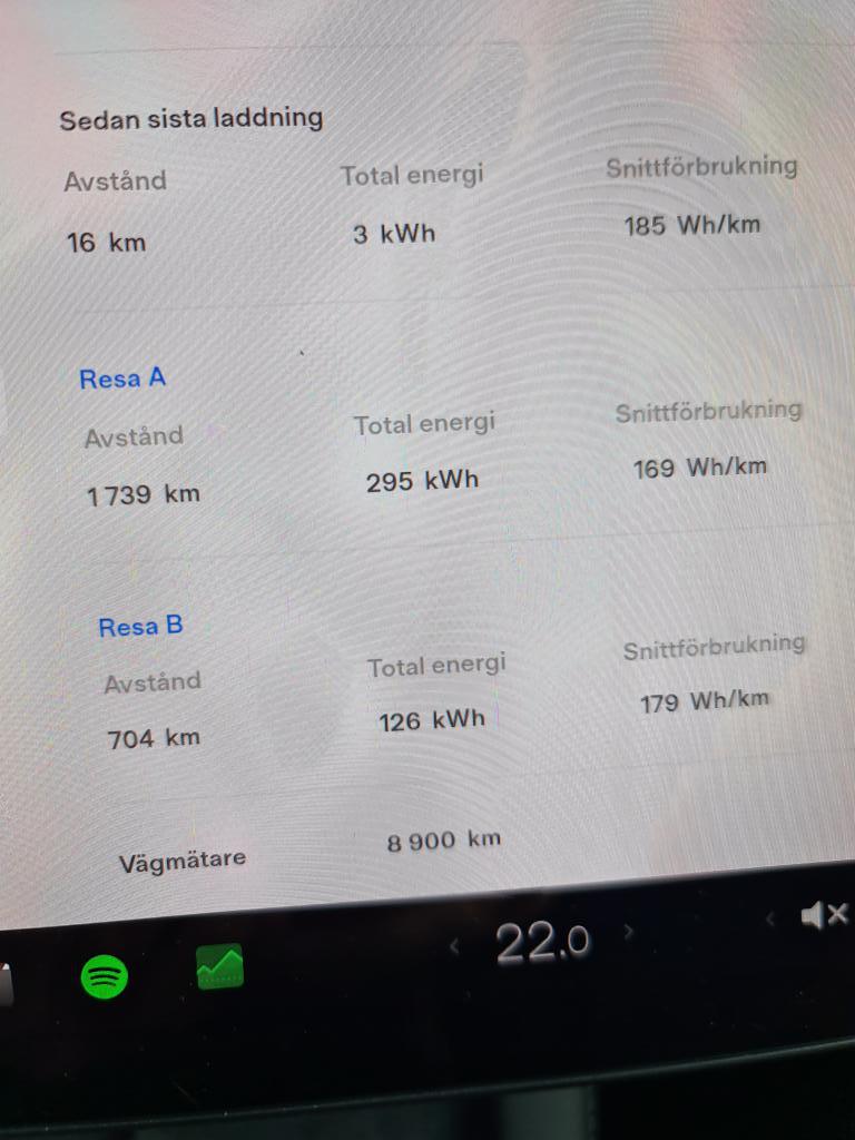

Körde en runda med bilen idag +8 grader eco körning i max 50.
Sträckan vi batterisymbolen minskade med 23km.
Verklig sträcka var 16km alltså visades 30% för mycket.
Detta verkar vara en ren glädjemätare som inte är användbar.

Tex om man måste nå fram. Det är ju bara att sakta in. Energigrafen är också grym, särskilt nya versionen.
sen %-en som står i navin. Helt oslagbart när det gäller att komma fram eller inte till målet.
Det är förvånande att man tror att man skall komma tex 500km när det står det där.
Eftersom bilen har en gaspedal så väljer man ju själv hur man brukar den.
Det är ungefär som att avgöra att en stor stark skall hålla en halvtimme.
Sveper man den så räcker den ju bara några minuter.
Sen kan man ju också tycka att de allra flesta som har köpt sin första elbil förmodligen haft en fossilbil innan där det står uppgiven förbrukning.
Precis samma sak där - man väljer ju själv om man skall uppnå den förbrukningen eller inte. Oftast är det inte värt det.
Skulle jag köra enligt WLTP till västkusten tex så tar det ju helt enkelt för lång tid.
Det som är bra allafall att bläddra lite där är att man faktiskt kan komma de där 50km tex som står där om man börjar få slut på batteri.

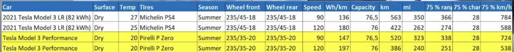

Men ska man nå räckvidden för WLTP utan att dessutom köra under 0% (den biten är ju utnyttjad för både EPA och WLTP) måste man köra grymt snålt.
WLTP snittfart är 46.5 km/h och det görs i 23 graders temp vill jag minnas. Tesla är som snålast mellan 20-25 så det ligger spot on.
För min M3P blir det cirka 81000x0.955/567 = 136 Wh/km. Det går väl, men…
- Tellus
- Inlägg: 4196
- Ort: Nerike
- Referralkod: ts.la/ove13063
Re: Förbrukning
Med rätt fälgar (LR) blev det precis 136Wh i 90km/t i detta test
https://m.youtube.com/watch?v=bfPaaqXCJkc
