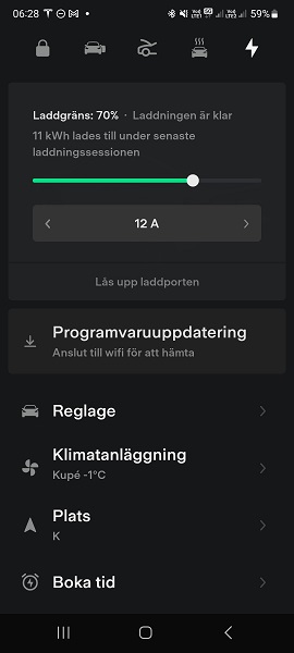

Vi hade -4 i morse, Sentry på vilket jag även kunde bekräfta genom att det var is på alla rutor men avtinat vid kamerorna.
Det här sa bilen:

Arctic Drifter skrev:
jpetters skrev:
Om Sentry är påslaget så ska det bli ordentligt kallt för att temp i kupén ska gå under nollan.
Vi har nog olika definition av vad som är ordentligt kallt :D
Det här sa bilen:
Kamerorna kan vara avisade utan att sentry är påslaget. Ner till -5 grader under en natt är det fortfarande + i kupén på min X på morgonen. Men kan såklart vara kallare än så.
