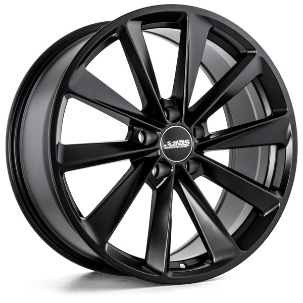

ABS Wheels brukar ju göra reklam för att dom har massor av energieffektiva till elbilar vill jag minnas jag sett
Erxon
Inlägg: 482
Re: Aerofälgar från eftermarknaden
Inlägg av Erxon »
Dynamo kallar dom den för, tycker den påminner om någon annan original-fälg...
Inget för mig för jag har problem med svarta fälgar, mörkgråa kan fungera men helst silver/ljusgrå.

Finns inte bara en modell dock :) kan vara bra o veta

Jag skulle inte kalla Dynamo-fälgen för en aerofälg. Den är alldeles för öppen för det. Och efter lite eftertanke så är frågan om inte Dezent AO-fälgen också ligger lite på gränsen. Det är rätt mkt öppen yta i den med...

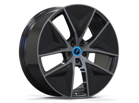

PH edition 2 electric finns också som eftermarknadsaero

Den påminner starkt om motsatsen till en aerodynamisk fälg. Det ser ut som en propeller och en propeller är designad för att flytta luft.

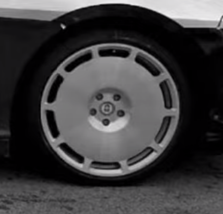

https://www.ozracing.com/alloy-wheels/o ... lly-racing
Det här påminner ju rätt mkt om en klassisk design för aeroeffektiva racingfälgar. Försökte hitta en bild på den klassisk designen, men so far no luck... Dessa finns idag, men känns som att de rätt enkelt borde gå att göra ännu bättre/snyggare. Dels genom att täcka över 'bultnavet', men även med andra 'medel'...
Inlägg: 8113
forts.
Lite åt det här hållet. Just de här är dock för konkava för att vara riktigt bra ur aerosynpunkt...
https://www.hrewheels.com/wheels/vintage-series/935

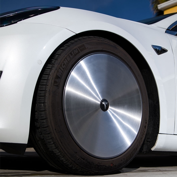

Ingen fälg, men väl en aerodisc att montera på original aerocover. Blir inte mer aero än så. Från anrika Mooneyes. $125 per styck.
Inlägg: 8113
Elof skrev: 17 apr 2023 23:07
[En bild.]
Tycker den är lite väl 'endimensionell'... :?
Blir ju vidare svårt att se ifall man har ngn rost på bromsskivorna. Blir väl inte mycket till ventilation av bromsarna heller.
Det där är kanske det ultimata för lågt luftmotstånd. Personligen tycker jag dock att man kan göra lite rimliga kompromisser för att få till något som är rätt mycket snyggare...

Borde ändå funka bäst på elbil med tanke på regenereringen.
Vem blir först på SECC med en uppsättning sådana här? :D
Fanns en studie på Chalmers som visade att om man ska ha en ”öppen” fälg så var propellerdesignen väldigt bra. Dock förutsatt att den är vinklad framåt så att den trycker ut luft från hjulhuset, vilket även innebär att man måste tillverka fälgarna med olika vinklar på båda sidorna.
I övrigt är det ju öppna ytor på ytterkanten av fälgen som är största banditen, eftersom utsidan på hjulet snurrar otroligt mycket snabbare än insidan. Därför har vi nu börjat se fälgar som täcker mer yta på yttersidorna. Vissa har till och med en lång ”rand” eller vad man ska kalla det, som går in någon cm och skapar aerodynamiken hos en 18-19” på en 20-21”.
Se t.ex. läckta M3 highland. Ser ju ut som att dom satt in ”klossar” eller liknande längst ut på fälgen, emellan ekrarna.
Tror det var BMW/Audi som gick så långt att dom sa att insidan av fälgen kan i stort sett ignoreras

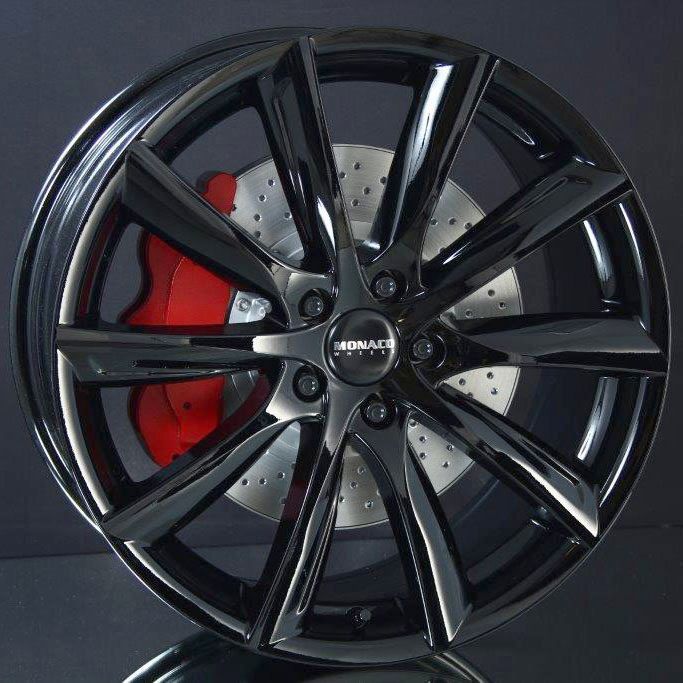

Jag köpte nyligen dessa från Svenska Gummihuset: GH EDITION GP6
... jag hade faktiskt hellre velat ha någon av de andra färgerna, men de fanns inte att tillgå i önskade bredder.
https://www.gummihuset.se/aluminiumfalg ... ack-9x20-6

Ser dessvärre inte ut som att det finns någon aero-aspekt på dom fälgarna alls.

Förlåt, jag ser ingen skillnad annat än att ekrarna är vinklade :D
- har ingen aning om "aero" skulle vara något annat... :lol:

Bilden här nedanför visar vad som antagligen är rätt nära en optimalt aerodynamiskt effektiv fälgsida. Så typ den raka motsatsen till den där GH EDITION GP6 från Monaco...
