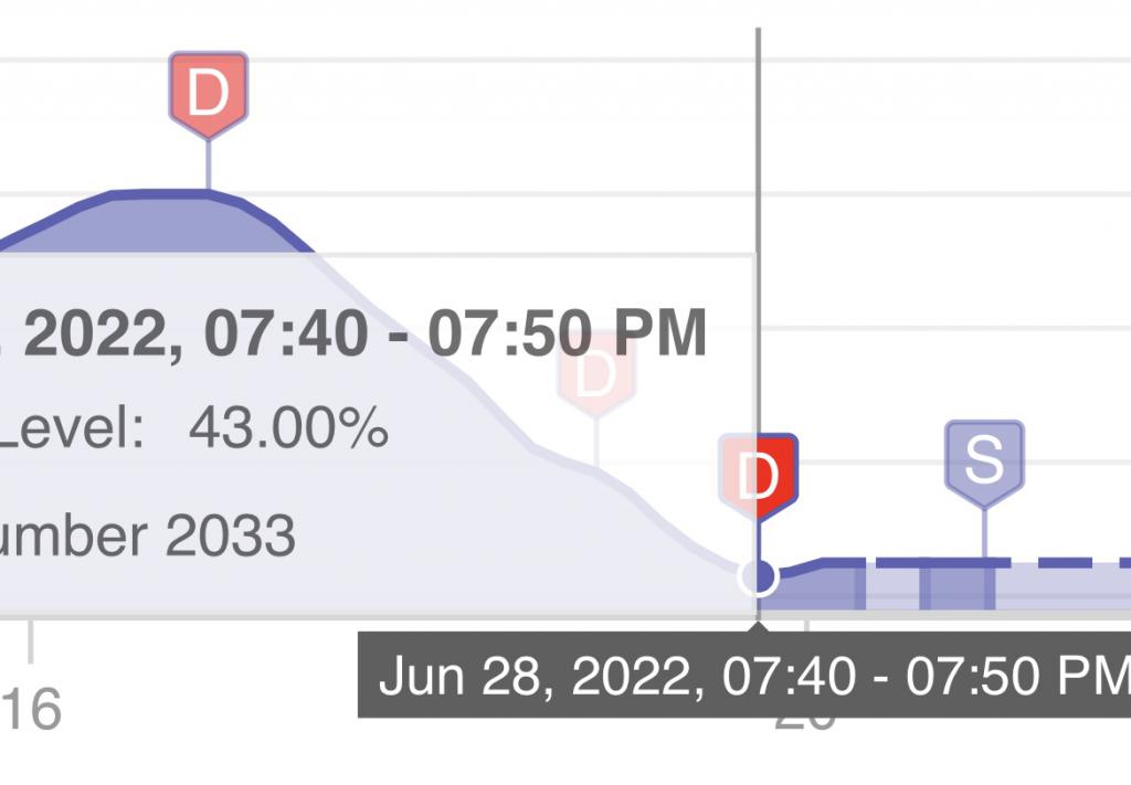

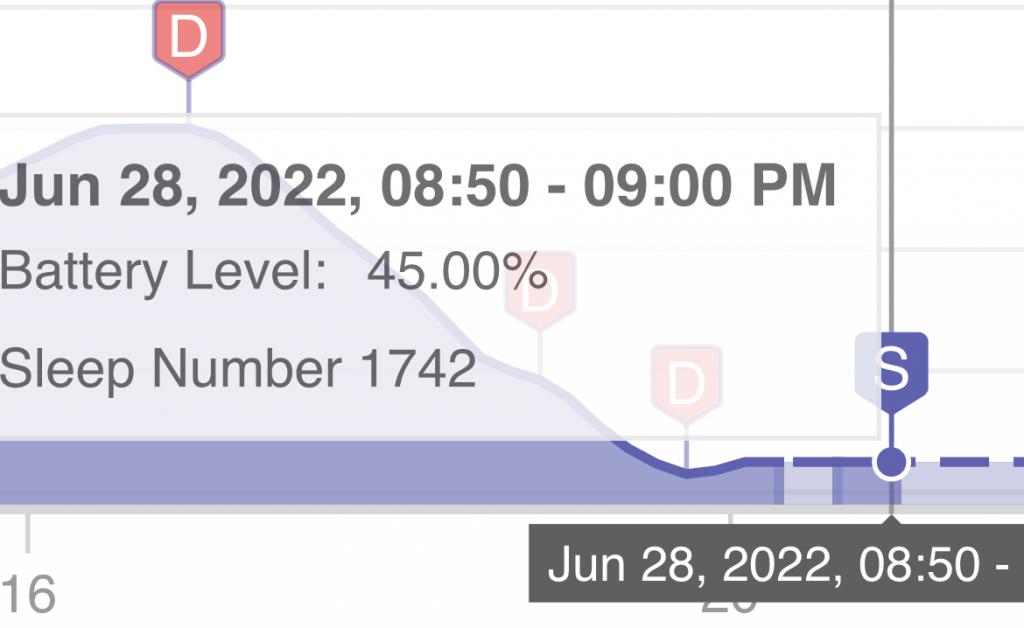

Det syns på bilderna nedan att jag parkerade (efter 24mil körning) med 43%, en stund senare korrigeras SOC till 45%.
Det fungerar ungefär lika vid laddning men med mindre skillnad då man normalt laddar långsammare än lasten/förbrukning under körning.

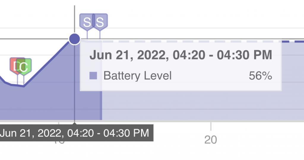

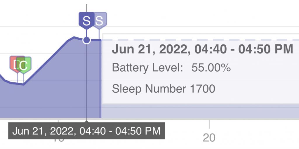

Hittade en laddning med samma princip:
Laddningsnivå satt till 56%.
Efter laddningen räknades SOC om till 55%
Vid tillfället beräknade BMS kapaciteten till cirka 77kWh, men jag mätte upp genom att köra 100-0% att kapaciteten är 79kWh.
Precis när laddningen är klar: 56%
Efter att BMS mätt vilospänningen, 55%
Jag gissar på att det är detta du ser, och du kan glädjas av att batteriets kapacitet är lite större än BMS tror. Du har alltså troligen lite mer ”räckvidd” än bilen visar i km när du laddar fullt ;)

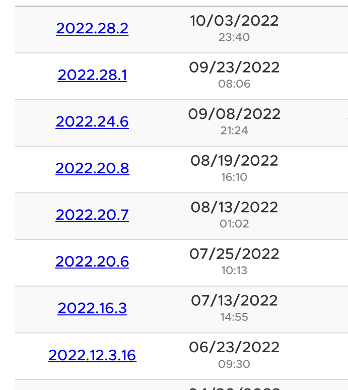

Just nu 2022.28.2 men min bil har gjort likadant med alla nedan (som synes är ett datum på bifogad bild ovan 28 Juni 2022):
Det är ingen speciell mjukvara utan det blir likadant oavsett mjukvara om batteriet underskattar (vilket i sig kan bero på mjukvaran).
