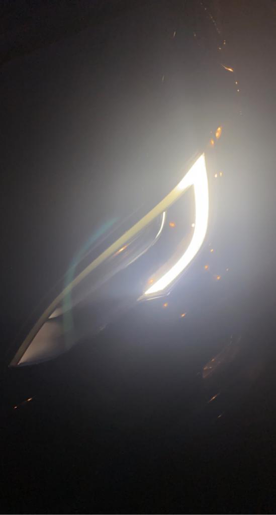

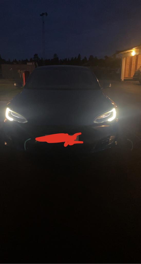

Hej, vet inte riktigt vad som hänt med mina ledslingor. Ena vet jag har börjat gulna för kring ett år sedan, men den andra har försvunnit under en väldigt kort tid. Vet ju att det är vanligt problem på Mosel S att slingorna gulnar, Men här slutar dem på exakt samma ställe på båda lyktorna, kan det vara någon säkring eller liknande som gått? Och är det lagligt att köra sådär? Samt kommer den gå igenom besiktningen?
Inlägg: 5951
Re: Gulnat lyse model s
Inlägg av Gustafsson »
Dessvärre LED som är trasiga i strålkastarna beroende på överhettning/dålig kylning. Extremt vanligt och dyrt att fixa då man måste byte hela strålkastaren. Drygt 30000 kr för bägge tror jag. Finns flera youtube clip om detta.

Går det igenom besiktningen?
Rent estetiskt tycker inte jag att det verkar vara ett problem. Tycker det ser minst lika bra ut som original...
Tycker samma. Så länge det är symmetriskt så gör det inget IMO. Definitivt inget jag skulle spendera pengar på att fixa.

Har besiktigat min två ggr med ena lampan sådär, utan anmärkning. Nu har slutligen/äntligen den andra också lagt av så att det ser likadant ut på båda sidorna :)
