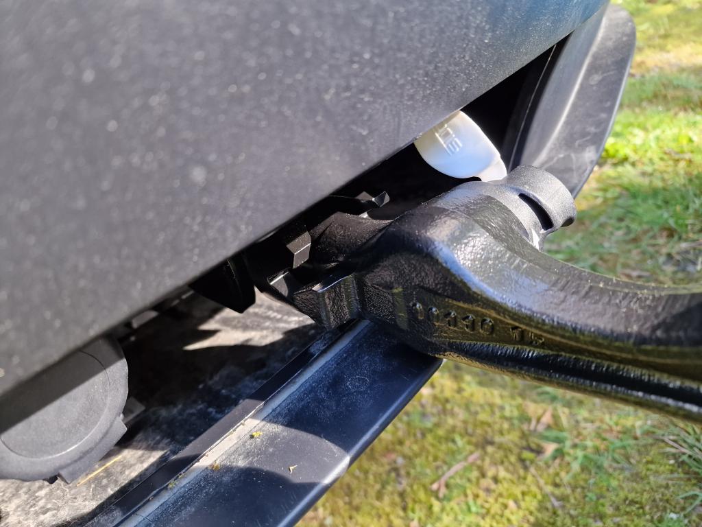

Förra veckan installerade Tesla Sisjön en dragkrok. När den skulle användas passade den inte. Har nån annan haft problemet?
Den verkar för stor för hålet. Finns det olika storlekar?

Nu vet jag inte fakta i detta fall men spontant skulle jag säga att sannolikheten för att du försökt för lite är högre än att Tesla skickat med fel dragkrok.
Vet att jag fick trilskas lite första gången, men jag hade ju andra sidan sett montören förevisa montaget av min krok på SC, så jag visste ju att det skulle passa.

Den kan ha hamnat i låsläge så att kulorna gör att den inte går in. Testa att låsa upp först.

Dra den runda pastmojängen utåt så passar den.

Japp. Detta funkade. Tack.

.. och var tacksam för att draget sitter som det gör och inte under bilen, vertikalt som på Model 3. Jag glömde hur det fungerar mellan varje användning, trodde det hade rostat fast totalt nån gång till och med innan jag kom ihåg att man ska vrida och dra.
