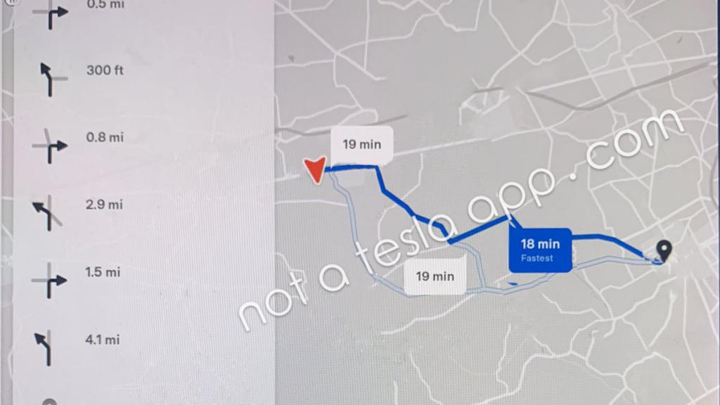

Re: Senaste version 2022.28
Har nya versionen fler ruttsval?
