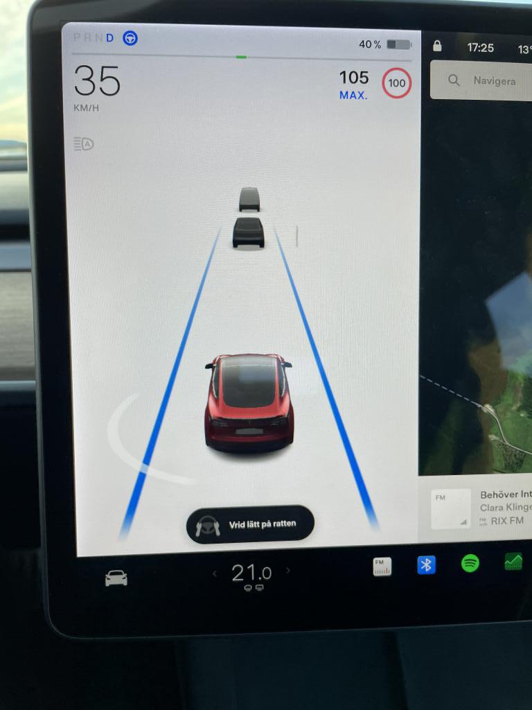

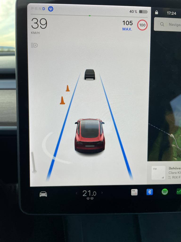

Inlägg: 6800
Re: Tesla stänger av radarn i äldre bilar?
Såhär såg det ut, bara en bil framför mig:
Till och från, med någon sekunds mellanrum växlade det till och från till att visa en spökbil framför den framför mig.
Framförvarande var en vit kombibil med svart takbox. Det såg absolut ut som att min bil tolkade takboxen som en bil framför den vita kombin.
I övrigt verkar ”Vision” betydligt sämre än radar på att bedöma avstånd o h körningen blir ryckig och inte förutseende.
