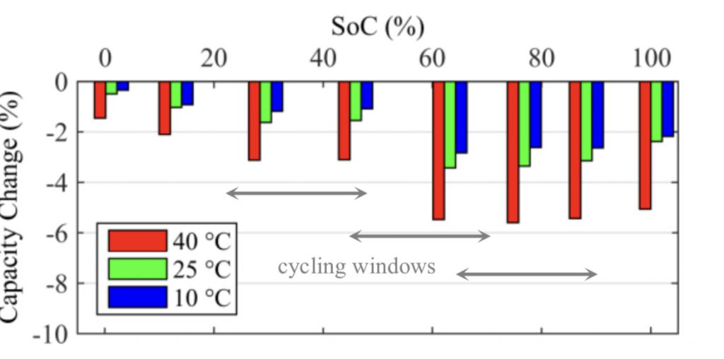

Det med känsligheten vid 100% är en skröna. Förmodligen uppstått på något forum eller nåt och sedan blivit en forumsanning. Oavsett LFP, NCA eller NMC.
Försök hitta och visa där Tesla skriver att man inte ska låta bilen stå med 100%.
Försök hitta kvalitativa fakta på att batterier är så känsliga för att ligga med 100%.
Det omvända finns det gott om bevis för, dvs att det inte är någon större skillnad på 80-90-100% SOC när det gäller calendar aging.
Lithiumbatterier är känsliga för hög SOC och samtidigt hög temperatur, men det är inte så känsligt att det handlar om minutaktuella problem.
Tittar man lite noggrannare på kurvorna ser msn att de ”andas” att 100% inte är värst.
Vissq tester visar att 70-80% orsakar högst calendar aging vid normala temperaturer.
Exempel på motsvarande model S 18650 NCA;
Det har skrivits mkt om LFP och att man kan ladda dem till 100%, men det är bara för att kalibreringen(dvs räckviddsuppskattningen) inte skall bli fel.
Batteriet mår bäst av ca 50% laddnivå. Men 80-90% är också ok. 100% endast när det krävs.
När det gäller ”må bäst” är faktiskt låg SOC bäst! Ju lägre desto bättre ned till 0%.
(Bara titta på bilderna ovan, alla kommer från forskningsrapporter och forskningen är överens. Det finns bara ett fåtal forskningsrapporter där man råkat göra en kass setup och dragit fel slutsatser, resten, den stora massan säger samma sak. Testdata från rapporterna med felaktiga slutsatser passar faktiskt in i de ”korrekta”. Det är bara slutsatserna som blev fel, pga dåliga testsetuper.)

Hur stor effekt har calender aging vintertid vid de lägre temperaturerna? De grafer du presenterat visar 25C som lägsta temperatur men är calender aging ens ett problem under vinterhalvåret?
Forskningen visar att vid -20C celltemperatur har calendar aging i praktiken avstannat. Batteriet kommer dock normalt aldrig ned i de temperaturerna.
Här finns 10C celltemp med, jag tog den bilden för att jag hade den lättåtkomlig.
Andra tester har visat aningen lägre calendar aging vid 15C, så man kan räkna med något bättre än bilden för 10C jämfört mot 25C.
AlphaEcho skrev:
Min hypotes är att jag borde kunna ladda till 100% vintertid (ej LFP utan lithium M3 LR) eftersom jag sedan kör bilen tills dess att batteriet når 10-30%. Saknar laddmöjlighet hemma. Bilen blir alltså ståendes med olika nivåer av SoC.
Eller håller Teslan batteriet så varmt att utomhustemperaturen spelar mindre roll för calendar aging?
Tesla laddar aldrig batterier under 0C, beroende på laddhastighet så får man upp temperaturen mellan ca 8-10C (ladda med 2-3kW utomhus i minusgrader) till 20-30C (ladda med 11kW inomhus).
Vid körning i kyla använder värmepumpen, om man har det, batterivärme och batteritemperaturen rör sig mellan 10-12C och 17C.
Temperatursnittet för batteriet är definitivt lägre vintertid i Sverige än på sommaren så calendar aging är lägre vintertid.
Det finns ingen forskning/tester som tyder på att calendar aging är så mycket värre över 90% mot 100% som görs gällande i forumen. Det är inga stora skillnader på 80-90-100% såvida inte celltemperaturen är väldigt hög.
Om du laddar till 100% och sedan kör direkt uppstår ingen calendar aging vid 100%.
Calendar aging kan ses som det som händer med batteriet när man inte kör med bilen.
Laddar du till 100% ofta kommer du få högre cyclic aging. Genom att hålla sig till 90% istället för 100% kommer cyclic aging att i princip halveras, det är sannolikt det som gör att Tesla säger upp till 90% dagligen och 90-100% för ”trips”.
Behöver du ladda till 100% så behöver du, jag tror dock att bilen protesterar efter ett antal 100%-laddningar i rad.
Det är sunt att stanna på 90%(eller lägre) för huvuddelen av sina laddningar.

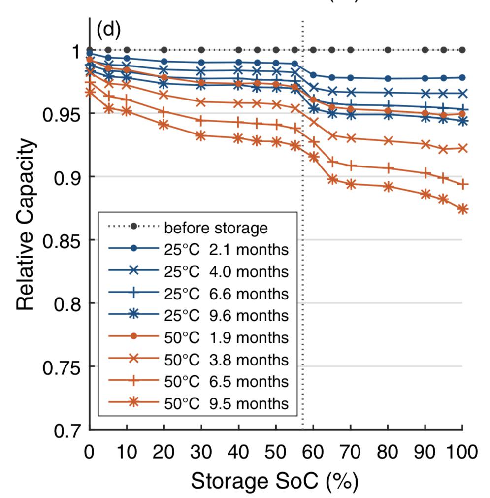

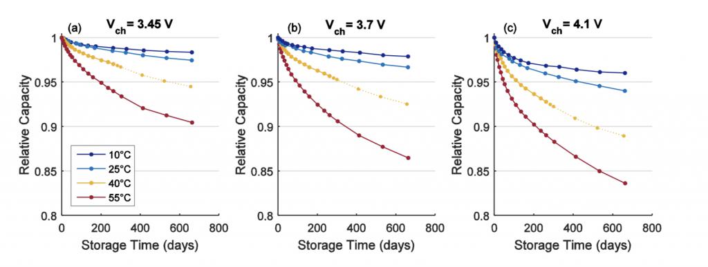

Så här ser forskningen ut:
Nedbrutet på kortare tid ser det ut såhär i de flesta forskningsrapporter:
Det sker ingen värre degradering vid 100% än vid 70-80-90% upp till 2-4 månaders lagring av batteriet. Det finns forskningsrapporter som visar att 80% SOC är värst, vilket man nästan kan se antydningar till i graferna.
(Tittar man på inre resistans så ökar den mer ju högre SOC man har men det bryr sig nog de flesta elbilsägare inte om.)

Jag tolkar graferna som att det är bäst att ligga under ca 60%. Högre SOC än detta ger en snabbare degradering.
Inlägg: 6251
Re: Snabbladdning LFP 60kWh
Korrekt, med tillägget att ”steget” börjar vid 55% i grafen för NCA-batterier, så för att komma under steget bör man ha 55% eller lägre SOC.
Ska man vara riktigt petig(-metrig) så är grafen lite grov. Man testade med 5% intervall.
Det stora steget sker vid [central graphite peak] som ligger någonstans vid ca 58%.
Pga Teslas 4.5% buffer under 0% visas SOC lite annorlunda än batteriets sanna SOC. När bilen visar 55% har man cirka 57% ”sann SOC” så 55% är likafullt rätt gräns.
Olika batterikemi har sin central peak vid olika SOC. Har man koll på vilken kemi man har i sitt batteri går det anpassa sig mot det:
