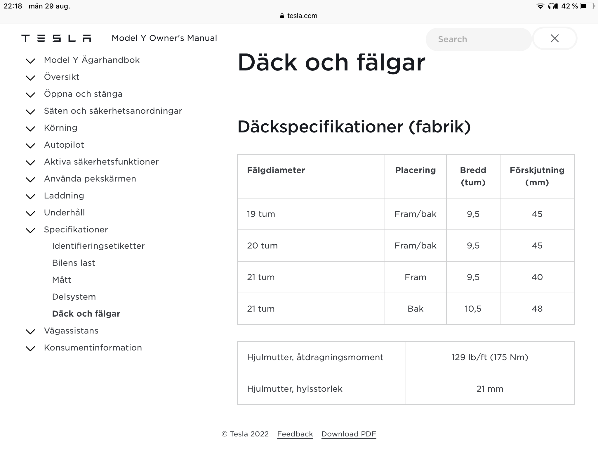

Inlägg av Nicke Nyfiken »
tor-ake skrev:
// och att du har en egen upplaga av instruktionsboken, men i alla andra fall anges alltid åtdragningsmomentet med torr kona och gänga.
Såhär står det i min instruktionsbok:
Står det något annat i alla andras instruktionsböcker då, eftersom det alltid ska vara torra gänga och kona?
Model S P 2015
