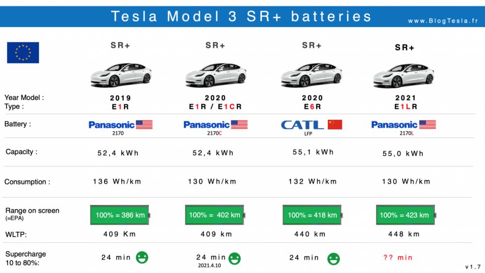

Kolla Typ-koden på Transportstyrelsen o jämför med denna bild så kan du kanske se vad den hade för ”Range on screen” när den var ny. Men som du redan upptäckt så har siffran vid batteriet inget med verkligheten att göra, ställ om till % och kolla på energi-grafen tycker i alla fall jag är ett bra tips som brukar dyka upp här på forumet.

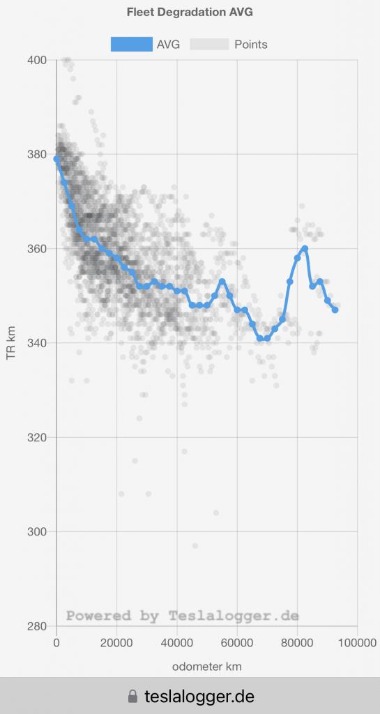

Din lär ha det ”äldre” NCA-batteriet.
Bilden visar SR+, 2019 och 2020 med samma batteri som du torde ha.
Man ska inte stirra sig för blind på miltalet, då batteriet degraderas även om bilen inte används.
2020 hade en EPA-range på 402km(250miles).
2019 hade 386km (240 miles).
Oklart om räckvidden på skärmen uppdaterades. De flesta i loggennser ut att ha börjat på ca 386km.
350km ser ut att vara helt normalt gör bilar som passerat 2000 mil, eller översatt till tid är minst 1 1/2 år gamla.
Dina 351km är helt normalt.
309 km på vintern låter konstigt, om bilen inte stått ute med nedkylt batteri ska du se samma (ungefär) range på vintern med.
(Vi pratar om räckvidden vid batterisymbolen hoppas jag)
