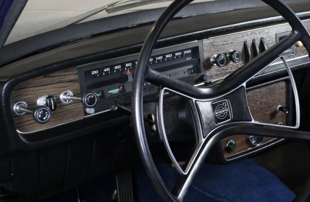

Körde hem från jobbet idag i regn.
Autopilot funkar ej, då jag inge tål automatiska torkarnas beteende.
Farthållaren funkar ej, då jag inte längre tål oförklarliga inbromsningar.
Bilen gick riktigt bra när man kör allt manuellt, slapp även röd ratt varning idag.
Kändes ändå rätt lyxigt med 4 lägen på torkarna, min Volvo 144 hade bara 2 lägen, men på den var det lättare att ändra hastighet med bakelit knoppen.
Träpanelen är ungefär lika snygg i båda
