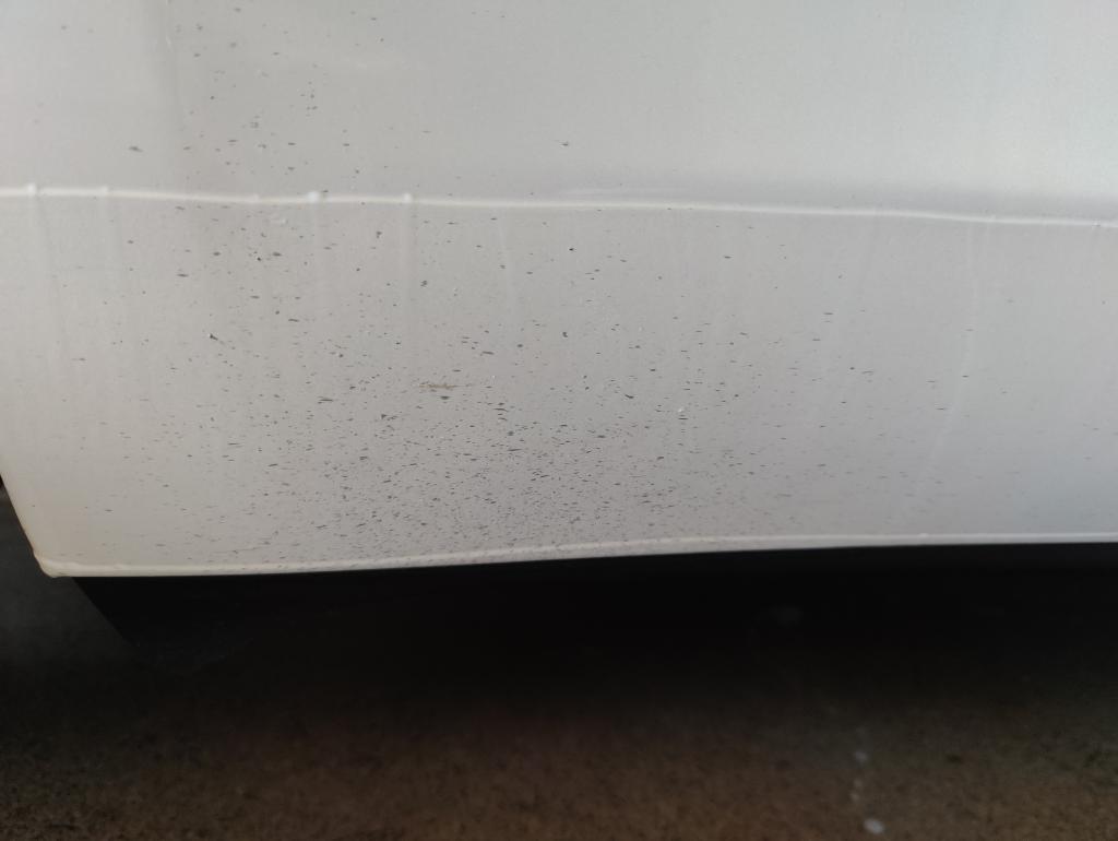

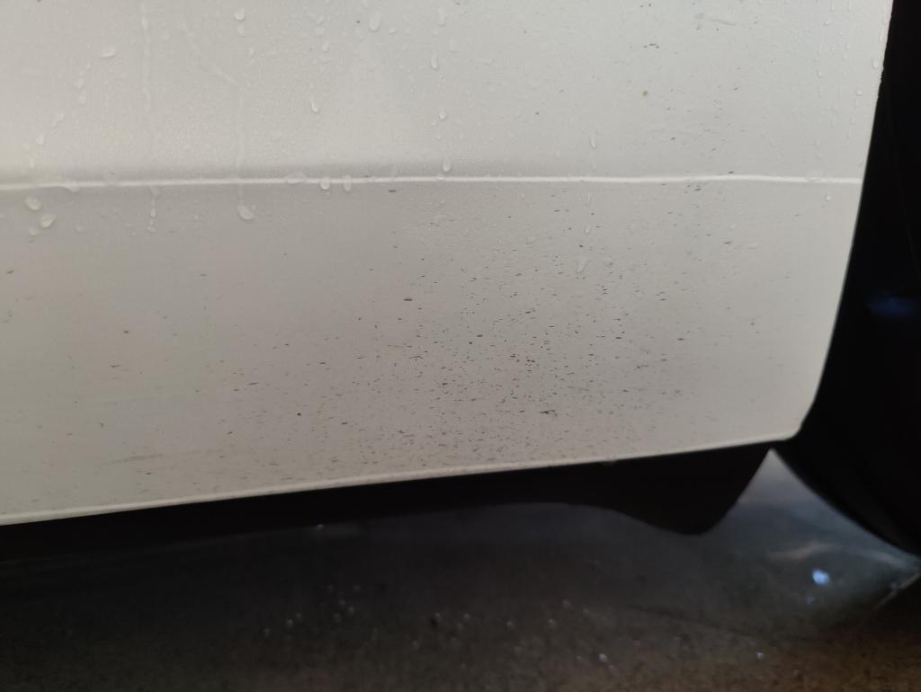

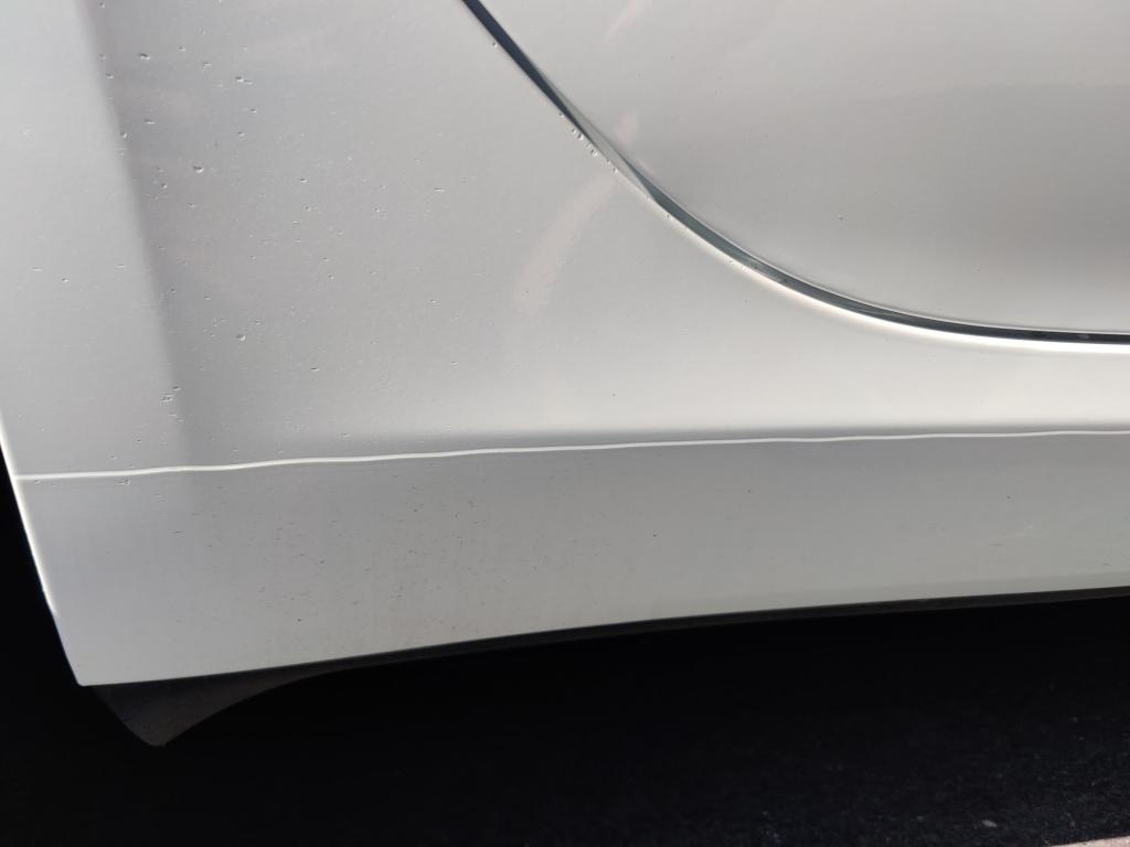

Hej,
jag har en M3P från 2019 med 5500 mil på mätaren.
Trösklarna bak är helt "blästrade", verkar som förra ägaren har fyllt i nästan varje stenskott men ska man verkligen acceptera detta?
Går det att få detta på garanti och få trösklarna omlackerade tro?
Vad ska man annars göra? PPF är ju lite "för sent"?

Assuming you've just taken delivery of the car, I doubt there's much you can do about this unless you came to some agreement with the dealer to repaint it before you accepted the car.
If it was mine, I'd get it re-painted and then PPF'd. Note that if you buy a Pre-cut PPF kit, it won't go right to the very edge of the door/wheelarch. If you have someone 'cut to fit' on the car, they might do the edges but I think that's unlikely as most refuse to do this (I think it's because the film is likely to lift and come away from the bodywork because the edges are very vulnerable).
Another option, to avoid the extra expense of painting the affected areas, might be to use a white PPF, rather than clear/transparent. Getting an exact colour match might be difficult though.

En halvmatt PPF kanske täcker spåren av stenskott på tröskeln utan att skapa nyansproblem. Ser samtidigt lite Porsche ut.

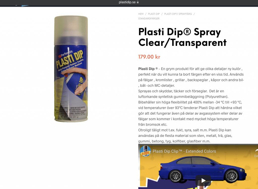

Jag sprayade transparent plastidip inför vintern, som jag tog bort på våren.
Verkar hjälpt bra, men smuts blev svårare att tvätta bort.

Vad är de längsgående skarpa kanterna på trösklarna? En lackskarv från dålig omlackering?
(Frågar för att jag själv köpte nyss en M3 som ser likadan ut vid trösklarna)
