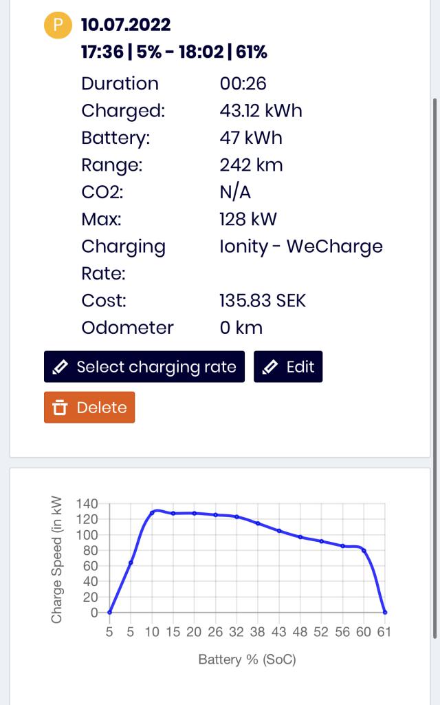

Inte samma batteripack i dessa nya bilar som får +170kW laddning.
Dessa nya bilar verkar ligga upp mot 90kW vid 60% vilket är 8-10kW högre än vad jag brukar få.
Så jämfört med det TB laddade på sin 1000km challenge där han hade 20min mellan 5-60%.
Där har jag idag 26min (5-61%) med ett tak på 128kW.
Ingen gamechanger ändå för att boosta från 125-175kW peak.
