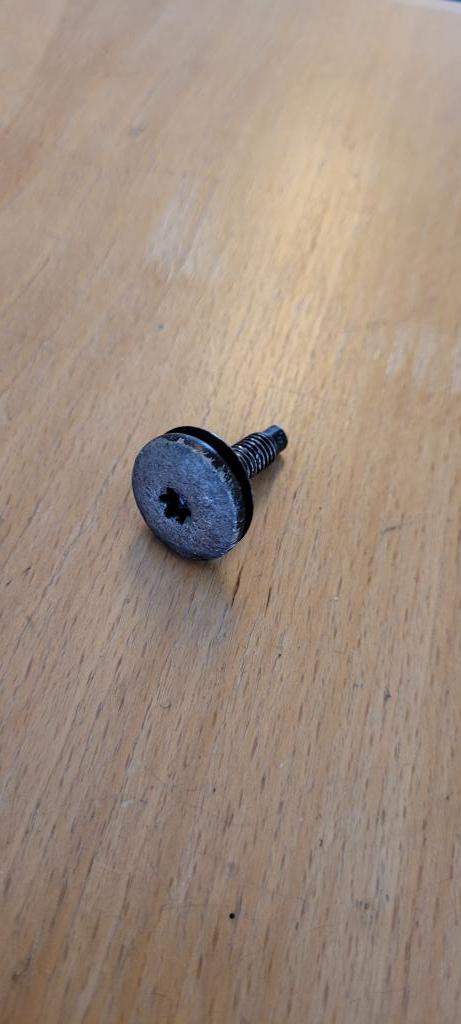

Hej, fått lite fler problem.
Fick varning idag om lågt tryck på 1 däck (2.5 bar).
Fyllde på till 3.1 som de andra däcken var på (på B stolpen säger Tesla själva 2.9 bar) men ser nu att det sakta sjunker över tid (hör inget pys, och ser ingenting).
Hur hanterar ni detta?
Får man någon hjälp från Tesla, är det ens värt att höra av sig? (skall förbi Bredden imorgon förmiddag)
Vilka däckfirmor har samma Hankook Ventus S1 evo 3 EV TO 45R19 däck "inne"?
Tack på förhand för alla tips.
/Danne
Uppdatering: hittat exakt det däck man behöver (19 tum) https://www.dackonline.se/rshop/Dack/Ha ... L/R-446613

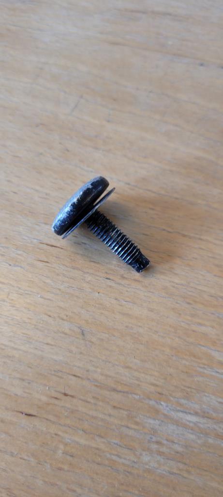

Uppdatering 2: Det var en skruv! Reparerat och klart

God chans att du fått något i däcket, och att hålet går att plugga medans du väntar hos en däckis?

Jepp det är det jag "hoppas på, men vill gärna ha tips på hur andra hanterat liknande om det blir "skarpt".
Hankook däcken man får är ju ganska special med en EV version och special för Tesla (texten TO på däcket)
Letar febrilt just nu efter någon firma norra Stockholm som har dessa däck.
