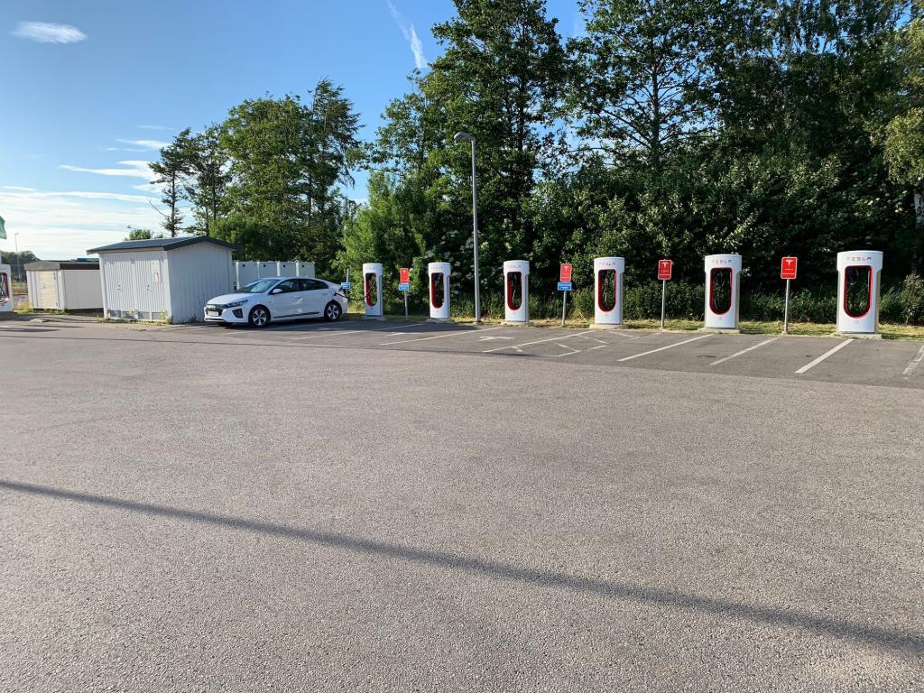

Hej.
Underbart att Tesla har öppnat upp för oss andra. Helt plötsligt känner jag mig inte alls orolig över att köra längre sträckor med min Hyundai Ioniq 28kWh. Hade aldrig i min vildaste fantasi kunnat tro att Tesla via en OTA-update kunde uppdatera min bil till det bättre trots att den inte ens har appstyrning överhuvudtaget, men det har dom ju faktiskt gjort
. Laddluckan sitter som tur är helt rätt på Ioniq:en, vänster bak, men jag måste ändå erkänna att jag var lite nervös första gången jag äntrade en Tesla SUC, man har ju läst om hur otrevliga alla Tesla-ägare är
(OBS! Ironi)... . Falkenberg blev första stoppet... 16 platser av 18 var lediga, det lugnade mig något men jag ställde mig ändå så långt bort från alla som möjligt... Visste mycket väl att Teslas kablar är korta så jag backade riktigt nära och klev ur för att koppla in men den räckte ändå inte riktigt... Tror ingen såg när jag lätt rodnande fick hoppa in i bilen och backa några centimetrar till
. Nu räckte kabeln och appen är väldigt enkel att använda så laddningen körde igång direkt - fantastiskt!

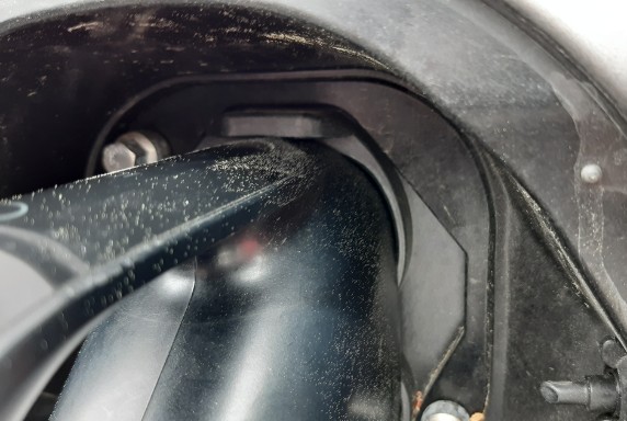

Har hört att Ioniq (som även jag kör) inte kan ladda på Supercharger V3 utan en mindre modifikation på bilen eftersom Tesla designat laddkabelns handtag lite tokigt så att den tar i den lilla LED lampan som Ioniq har ovanför laddporten. Kan vara värt att ha i åtanke...stgus skrev:Hej.

Verkar var lite exemplarberoende, jag har testat V3 på några ställen, tänkte först slipa bort lite plast på undersidan av LED-lampan men det går lirka in kontakten genom att börja trycka i den lite nedåtvinklat på min (38kWh 2020).Teslaspolen skrev:Har hört att Ioniq (som även jag kör) inte kan ladda på Supercharger V3 utan en mindre modifikation på bilen eftersom Tesla designat laddkabelns handtag lite tokigt så att den tar i den lilla LED lampan som Ioniq har ovanför laddporten. Kan vara värt att ha i åtanke...

Det är ändå lite tragikomiskt. Gamla Ioniq har problem med v3 eftersom laddhandsken inte passar så bra rent mekaniskt, men det går att fixa.Teslaspolen skrev:Har hört att Ioniq (som även jag kör) inte kan ladda på Supercharger V3 utan en mindre modifikation på bilen eftersom Tesla designat laddkabelns handtag lite tokigt så att den tar i den lilla LED lampan som Ioniq har ovanför laddporten. Kan vara värt att ha i åtanke...

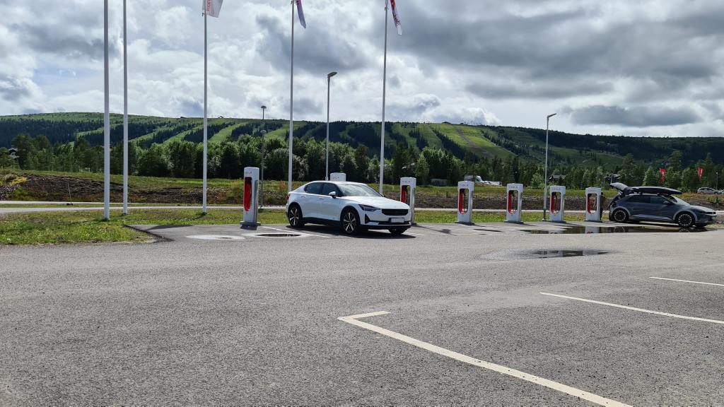

Måste bryta det negativa med en liten positiv post. Laddade utan problem och utan trängsel i Sälen idag. Handslaget mellan Tesla-laddarna och bilen är bra mycket snabbare än de flesta andra laddarna.
En norsk Ioniq5 kom dock som hade problem, jag gick fram till honom och berättade att det troligen inte skulle gå att få igång och att det fanns en InCharge på 75kW runt hörnet. Han åkte till den istället.

Även jag var där idag vid 17-tiden, kom en norsk X och tog platsen precis bredvid oss lagom tills vi skulle åka.joel80 skrev:Måste bryta det negativa med en liten positiv post. Laddade utan problem och utan trängsel i Sälen idag. Handslaget mellan Tesla-laddarna och bilen är bra mycket snabbare än de flesta andra laddarna.
Hursom, gick med lite lirkande att få in kabeln och laddade upp nog för att ta mig fram med lite marginal. Dyrt! Men ville se om det gick att få det att fungera, och det gjorde det ju!
