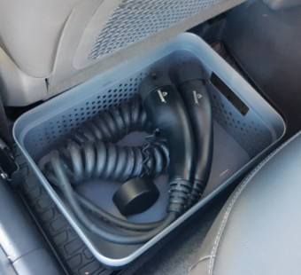

Köpte en spiralkabel här; https://www.laddkabel.com/produkt/laddk ... -typ-2-5m/
finns 1/3fas 16/32A valde en 16A pga vikten 2kg mot 3,5kg, den är lätthanterlig och får plats på golvet i en korg på 25x35cm
Blir ändå nästan 9 timmars laddsessioner på jobbet så man hinner få i en del ändå..

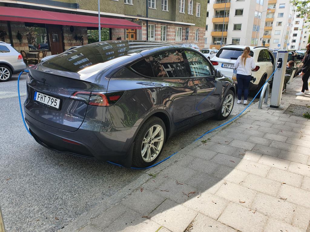

Re: Laddkabel Spiral
Nej, jag hade inte köpt den om jag inte sett ett behov. Detta är min närmaste laddstolpe.J_Pettersson skrev:Måste vara extremt sällan du då plockar fram den på 7,5 meter?
