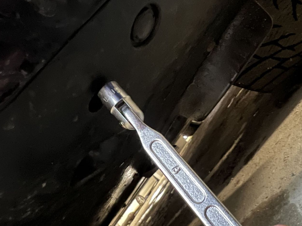

Taget från service manual:
9. Insert an 8 mm socket wrench or Philips socket bit (as necessary) in the hole in the lower valance below the LH
foglamp.
Lamps ­ Fog ­ Front ­ Adjust
10. Use the socket wrench or Philips socket bit (as necessary) to adjust the fog lamp vertically so that the top beam
cut off is aligned with the horizontal line marked on the wall.

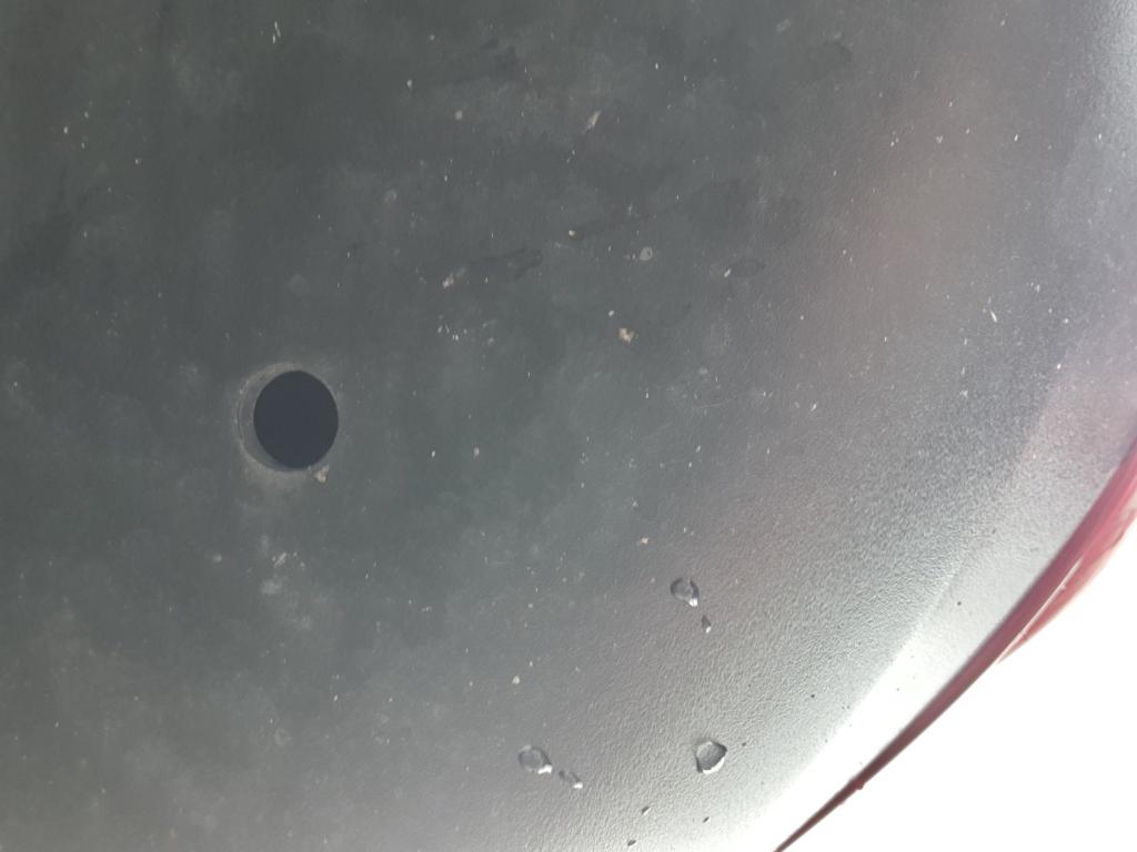

Vilket verktyg ska man använda? Har googlat men är fortfarande osäker?
Teslared
Inlägg: 549
Blev medlem: 31 okt 2018 16:44
Re: Bilbesiktning påpekade dimljus står fel. Hur fixa?
Inlägg av Teslared »
Antingen 8 mm hylsa eller Philips bit (stjärnskruvmejsel) som det står i manualen. Vilken som passar vet man inte, bilen kan vara byggd med en av dessa varianter.
Jag lyckades med hjälp av mobilkameran få en bild via hålet att det var Philips varianten på min bil.
Det var ganska svårt att träffa rätt med mejseln, skruven sitter ganska högt upp!

Jag undrar det också. Är det samma 8 mm hane som används till helljusen, eller är det en hona här? Jag kan inte få till det med samma nyckel som för helljusen...
Teslared
Inlägg: 549
Hona! Om det inte är stjärnskruv.
Inlägg: 8990
Tack,. Jag ska försöka kolla med mobilen om jag kan se vad det är. Klurigt.
Har en Raven MX 2019.
