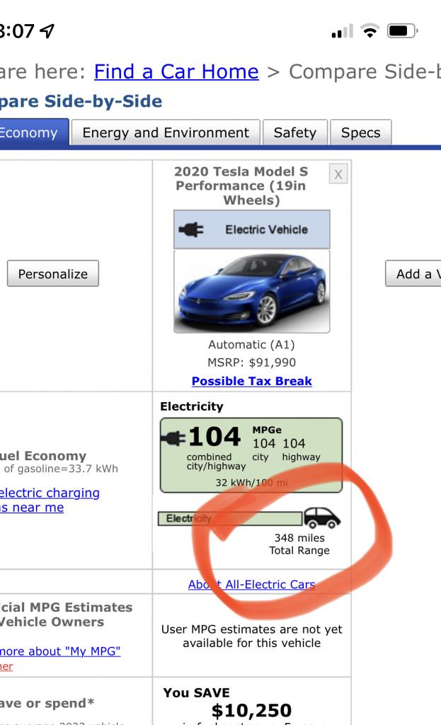

Den räckvidden visar aldrig WLTP utan visar EPA-räckvidden eller i vart fall en siffra som bygger på detta.
Model S Performance 2020 hade 348miles EPA-räckvidd, dvs 560km. Bilen visade troligen nära det som ny, med 19”-hjul valda i menyn om det påverkar för model S.
En enkel grov beräkning visar att 520/560km pekar på ca 7% degradering vilket låter rätt normalt på några år (milen i sig har inte lika stor inverkan som tiden).
