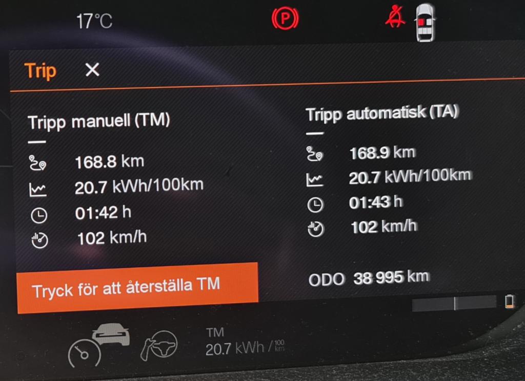

Jag klarar mig kring 35-36 mil motorväg nu i 115-125km/h med Polestar 2. Senaste resan Sthlm - Gävle hamnade jag på en snittförbrukning på 207wh/km och en snitthastighet på 102km/h.
En laddning från 10-80% tar 35 min och på det skulle jag klara i allafall 25 extra mil med marginal.
Så i allafall nu när det inte är kallt och vinterväglag tror jag att jag skulle klara sträckan Stockholm - Helsingborg (ca 55 mil) på ungefär samma sätt. Alltså ca 30 min laddning och då ha marginal. :)
Kanske jag skulle få ladda några minuter längre än dig om jag håller 130km/h hela tiden. Samt att jag skulle sikta på laddning i Jönköping på väg söderut.

Jag upplever att jag under sommartid har lite bättre räckvidd än vad ABRP brukar förutsätta. Det är viss skillnad från förra året på förbrukningen. De OTA-uppdateringar som kommit har faktiskt gjort en del på förbrukningen. :)
Håller dock med ovan om att när man håller kring 130km/h mest hela tiden så blir det inte 35 mil.
Jag drog i allafall strax under 50% senaste resan mellan Sthlm och Gävle. Det är ju en del lite långsammare trafik fram till typ Upplands Väsby, samt att jag har 5km "förort" i gävle med 30-50km/h, så snitthastigheten blev "bara" 102km/h. Men av det var då ändå ca 13-14 mil (av knappt 17 mil) motorväg i minst 115km/h (GPS) och oftast högre. (ca 125km/h den del som är 120km/h.)
